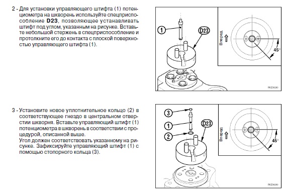

Потенциометр
Цитата:
Сообщение от илька Посмотреть сообщение
Пожалуйста. Нашёл?
Отковырял старый потенциометр, если смотреть прямо на разъём, крайний левый контакт "-". Не правильно мог поставить ,если снимал вал на котором он крутится. Там надо шлицы попадать точно, иначе его ломает. Где-то даже тема была про его установку.
Да это самая распространенная ошибка при установке или замене потенциометра. Вал проворачивает регулятор потенциометра и его можно выкидывать.Нажмите на изображение для увеличения
