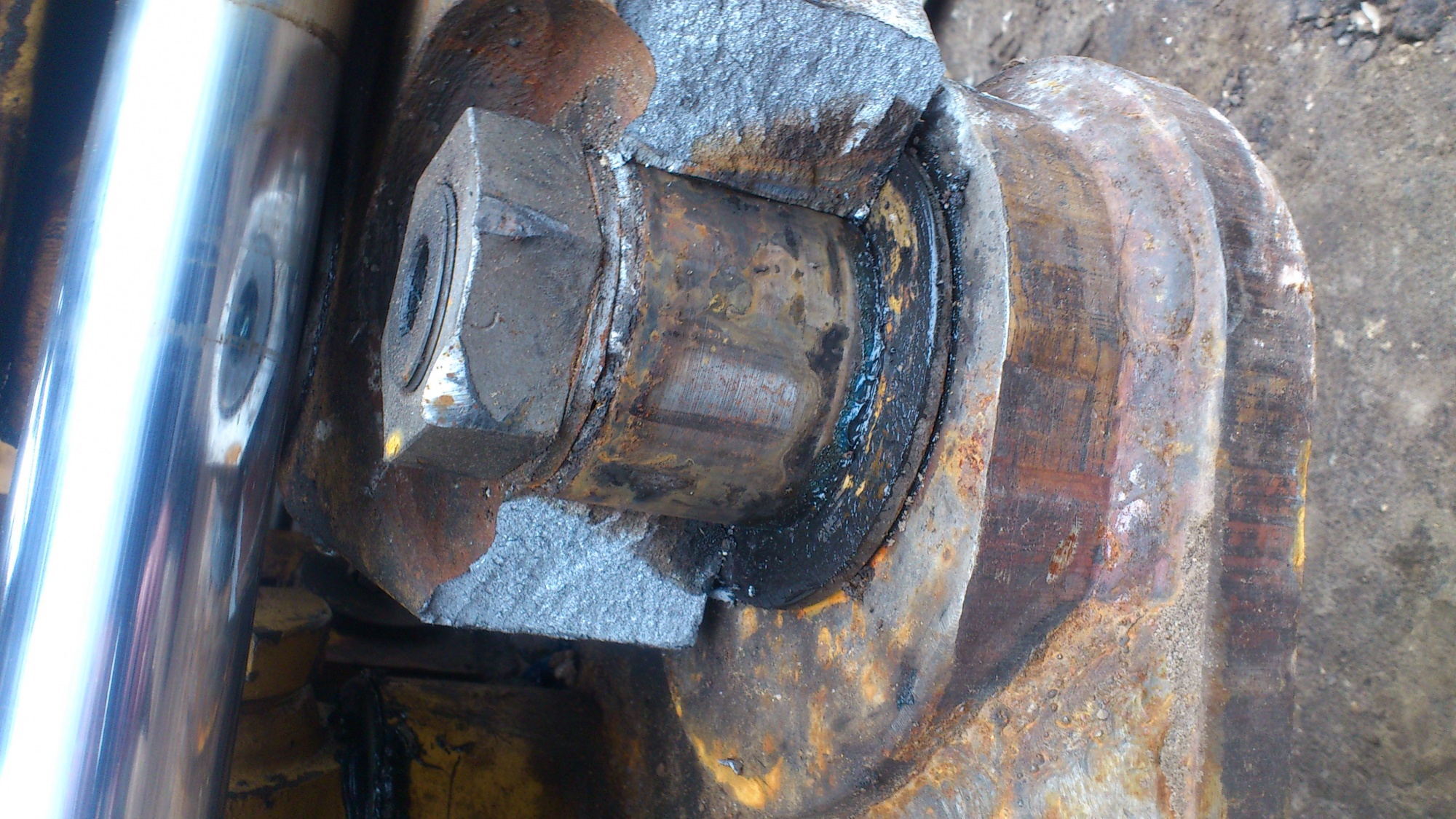

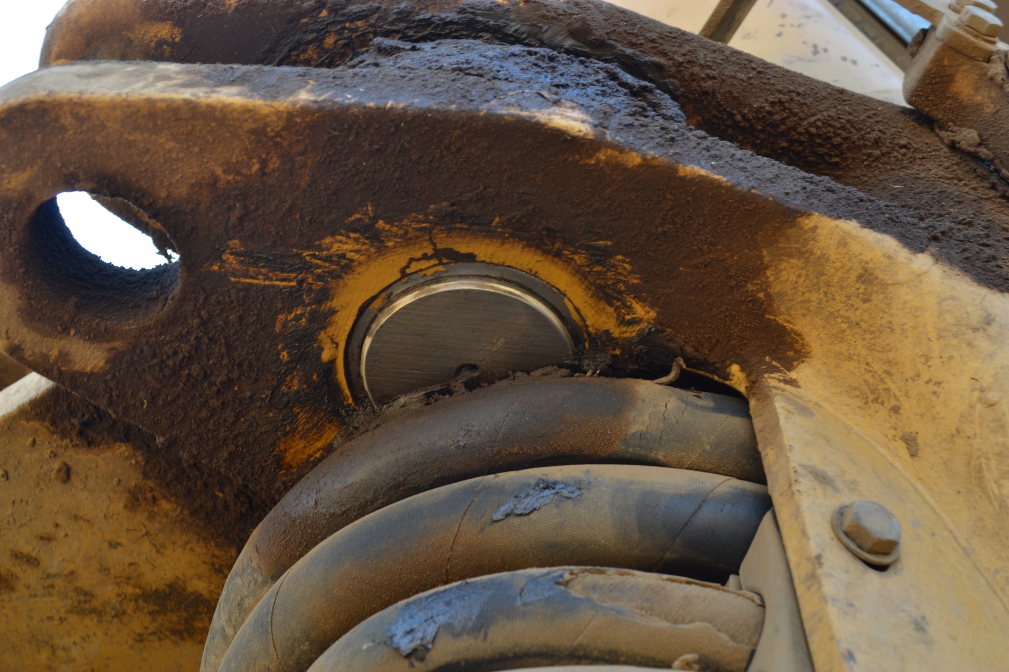

Ну вот пришло время все собирать прикручивать и отправляться на работу!
Но не тут то было 2 дня отработали без проблем.
Но судьба готовит нам новый СЮРПРИЗ.
Я чуть не забухал с горя!

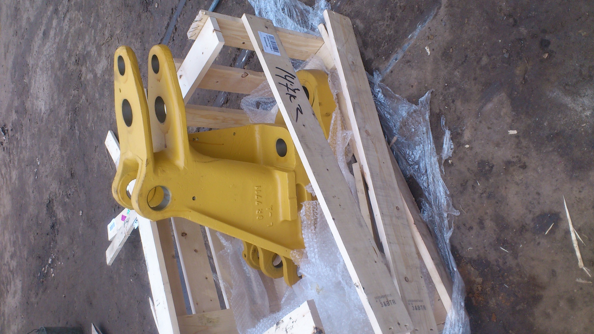

Бухать не стал. Прикинул по компу сколько мне все это будет теперь стоить. Решил с вином по временить.
Самую дешевую нашел в москве за 150000 целковых( приезжай забирай) но как то такой вариант не особо устраивал.
Нашел в оконцовке за 90000р джал почти 4 недели с америки.

Цитата:
Сообщение от Сергулек 318 Посмотреть сообщение
Вотэто да.Я крайне удивлен что такое может поломаться.У меня такой же экскаватор уже четвертый год. вот трещину заметил в верхней проушине два года назад и работаю до победы а куда деваться
на фото четко видна причина того что отломало .шайба под гайкой меньше диаметром чем отверстие в чугунной поворотной каретки поэтому как не затягивай конус пальца не прижимался тоесть небыл затянут (как этот палец вообще не вывалился) и от этого результат. если эту же шайбу поставили в новую поворотную каретку будет тоже самое ПОСМОТРИТЕ
