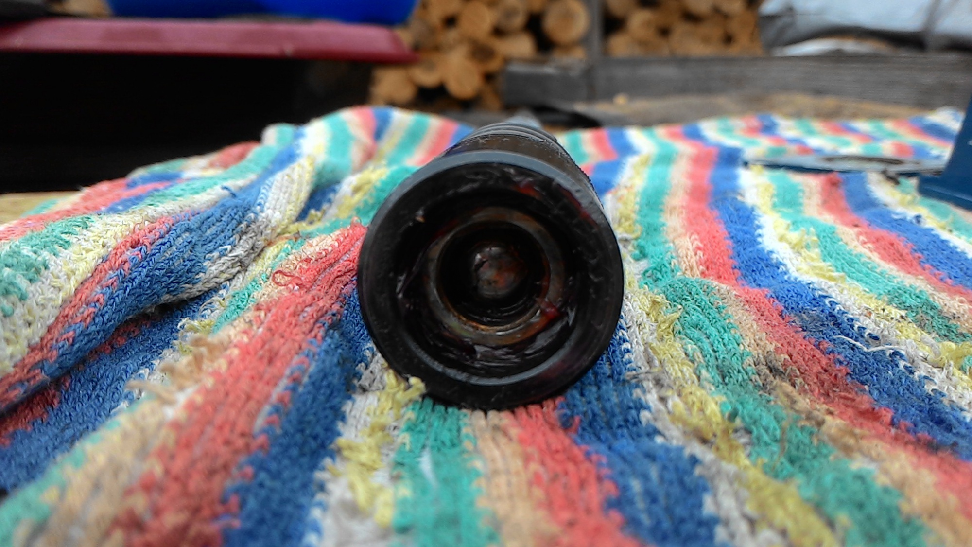

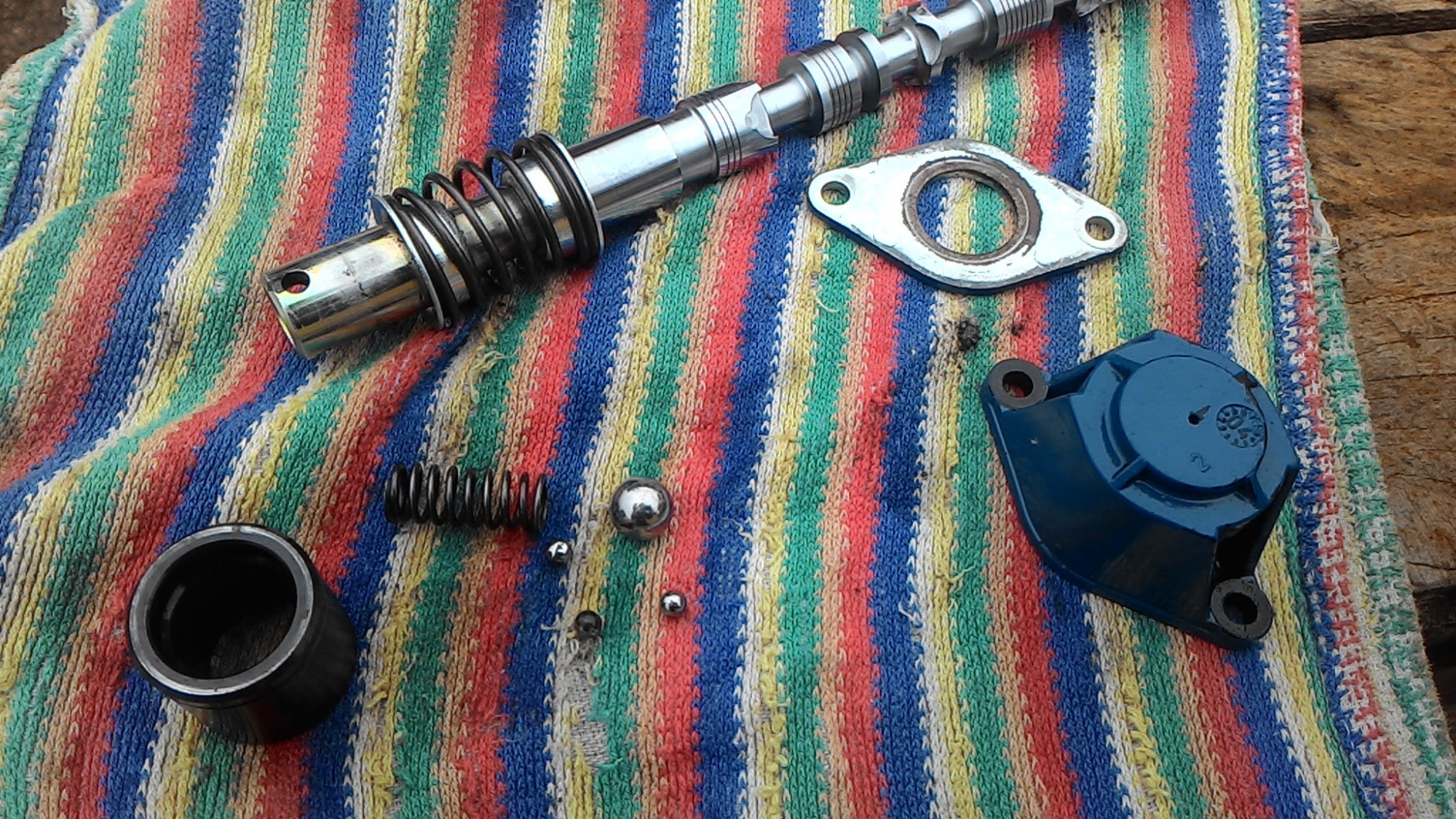

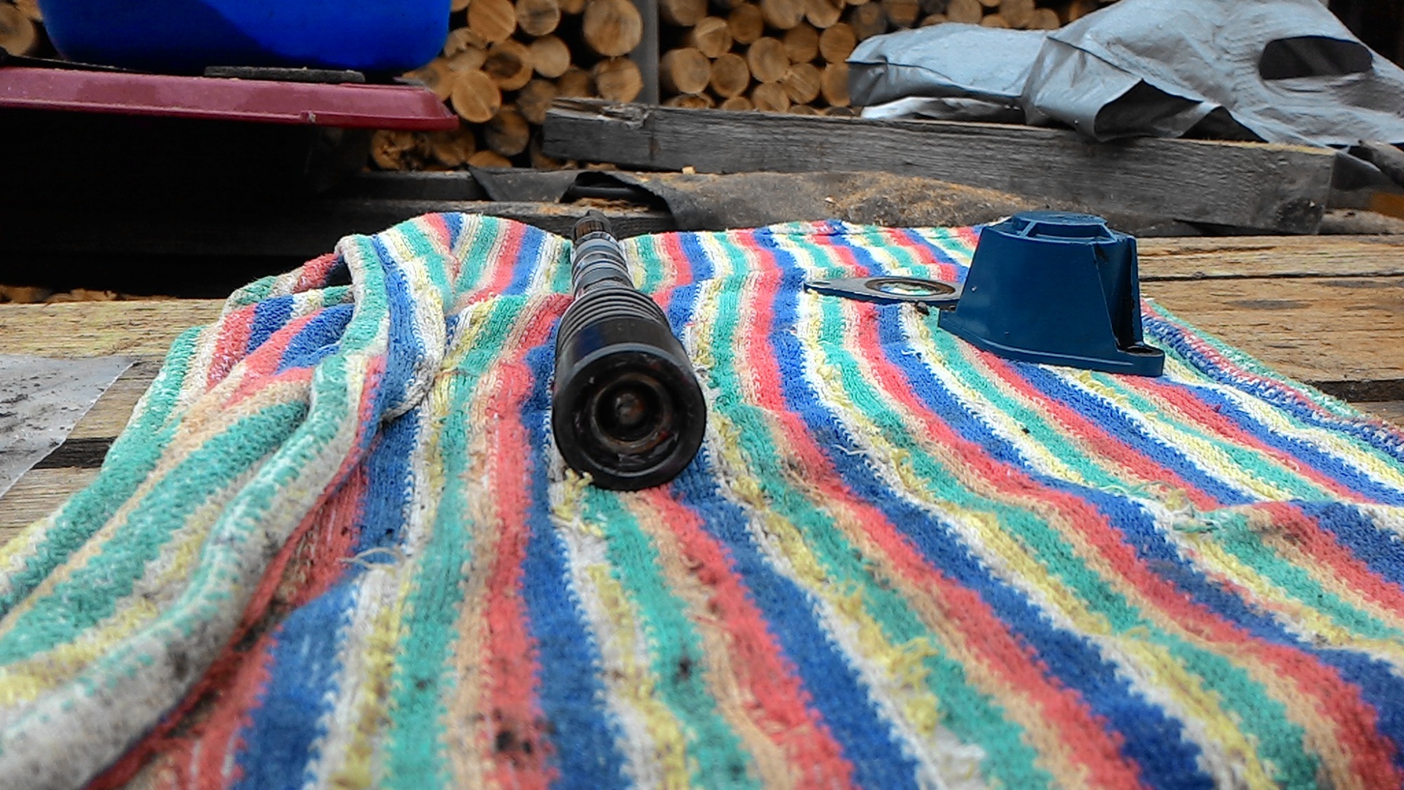

Цитата:
Сообщение от илька Посмотреть сообщение
Парни, подскажите за счёт чего фиксируется рычаг управления передней лопатой при включении плавающего режима? При работе закусило- еле назад выдрал и теперь не фиксируется, приходится рукой держать.
Вытащил сегодня золотник, в нижней крышке обнаружил 3 маленьких шарика и 1 большой. Сделал умное лицо, изучил устройство этой секции. В общем собрал- работает. Фиксируется за счёт того, что шарики заскакивают в прорезь во втулке.

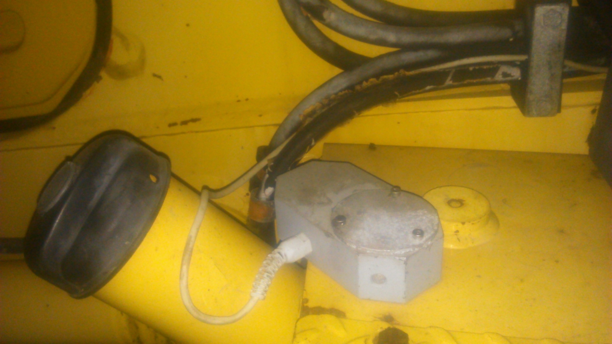

Парни, что за приблуда на баке стоит, может кто сталкивался?
