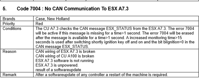

Добрый день!
На мониторе CASE WX165 горит код ошибки 07004, помогите выяснить что это за ошибка.
Заранее спасибо!
Может быть у кого то есть перечень кодов ошибок, буду благодарен.

7004 ERR_CAN_BUS_OFF_ESX
