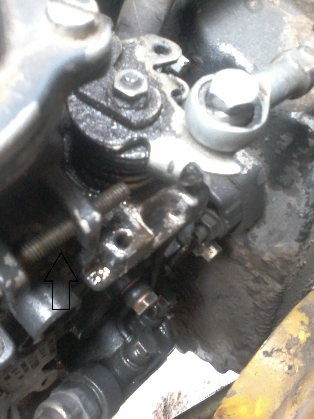

Аватар для Павел 999
Сообщений: 562
Подскажите, вот в чем, как убрать обороты до 850-900? эт первое а второе говорят что это обороты какие положены. Сегодня пробовал рукой делал 850 и трогался то вперед то назад происходят толчки при включении. Как быть?
Ответить с цитированием
  #304
Старый 03.03.2015, 20:39
VIP
Профессия: Машинист 66 регион
Аватар для serg61
Сообщений: 4,825
Цитата:
Сообщение от Павел 999 Посмотреть сообщение
На тормозах удерживать при переключении челнока.На транспортных передачах всё нормально

Сообщений: 5,022
Обороты...тросиком "газа" . Там есть регулировочные гайки.
Толчки. Как знать , что это действительно отрицательные толчки? Может такие они есть от завода-изготовителя? Вы сравнивали свой с другими Коматсу?

Сообщений: 7,508
Без толчков никак!!! А обороты - смотри на ТНВД, ту "фигулину" которая шевелится при нажатии педали "газа", у этой "фигулины" есть болты ограничения поворачивания. Один - холостой ход, при отпущенной педали - вот болтом отрегулируй сколько надо. Второй болт ограничивает максимальные обороты.
Сообщений: 562
Цитата:
Сообщение от (13) Посмотреть сообщение
да сравнивал, по этомму и заморочился

Профессия: Машинист
Сообщений: 562
тросик регулировал который под капотом, укоротил тягу, итог оборотов меньше не стало зато максимальные стали 2000 тыщи.
Сегодня в кабине пытался отрегулировать, там тоже толку ноль.

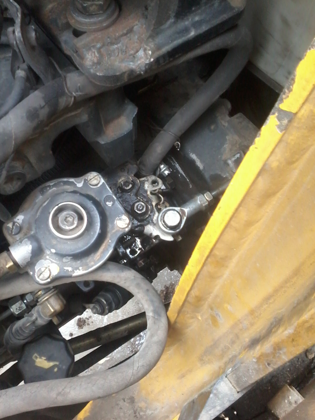

Сообщений: 562
Цитата:
Сообщение от HAN777 Посмотреть сообщение
хан подсказывай, вижу только ограничения макс минимум не нашел

VIP
Профессия: Машинист
Сообщений: 562
кстати тут спрашивали на чем ездиют машинисты)) вчера колеса примерял вот и сфоткал))

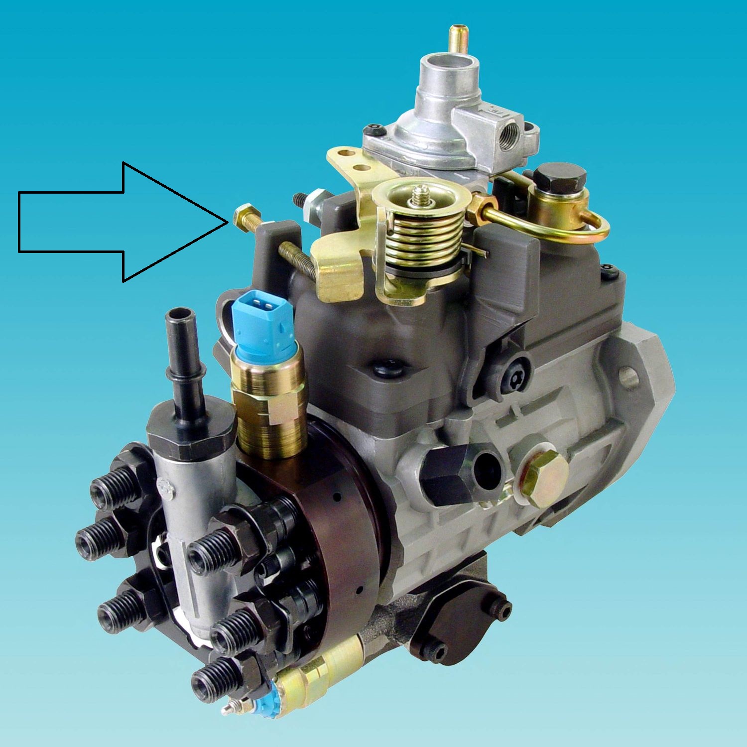

Аватар для (13)
Сообщений: 5,022
У меня видео карта грохнулась. Цветности нет и плохо видно. Поправьте если не так.

Профессия: Машинист
Сообщений: 562
где желтая это ограничение макс, так как тяга идет вперед. где холостой?

Профессия: Машинист
Сообщений: 562
я вот думаю не там ли где болт под звездочку?

Профессия: ленивый торопыга
Аватар для (13)
Сообщений: 5,022
Я не вижу цвета. Но понял.
Правильно думаешь. ТОЧНО. ОНО самОе.

Профессия: Машинист
Сообщений: 562
ну может и ушатали но теперь все равно хочу убавить обороты.
А как правильно её чтобы не сломать?

Профессия: ТРАКТОРИСТ
Аватар для HAN777
Сообщений: 7,508
В любом случае с другой стороны от болта ограничения,
Тягу отсоединять не пробовал??? Если тягу скинуть, то "фигулина" за счёт пружины должна повернуться и упереться в болт холостого хода.
Без болта регулировки ХХ - только на МТЗ, ЮМЗ встречал.
