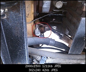

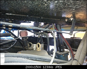

Цитата:
Сообщение от Dimonchik Посмотреть сообщение
У тебя давление в коробке показывает !!!! Сфоткай где датчик подключается ?
С час круги нарезал вокруг, думал, без провода показания считываются.... Оказалось - отсюда. (Вид с правой стороны под кабиной).
В общем, зеленый провод/шланг (короче, зеленое) - это с ресивера, а красное - с распределителя. Видимо, это и показывает давление в гидросистеме.
Ответить с цитированием
