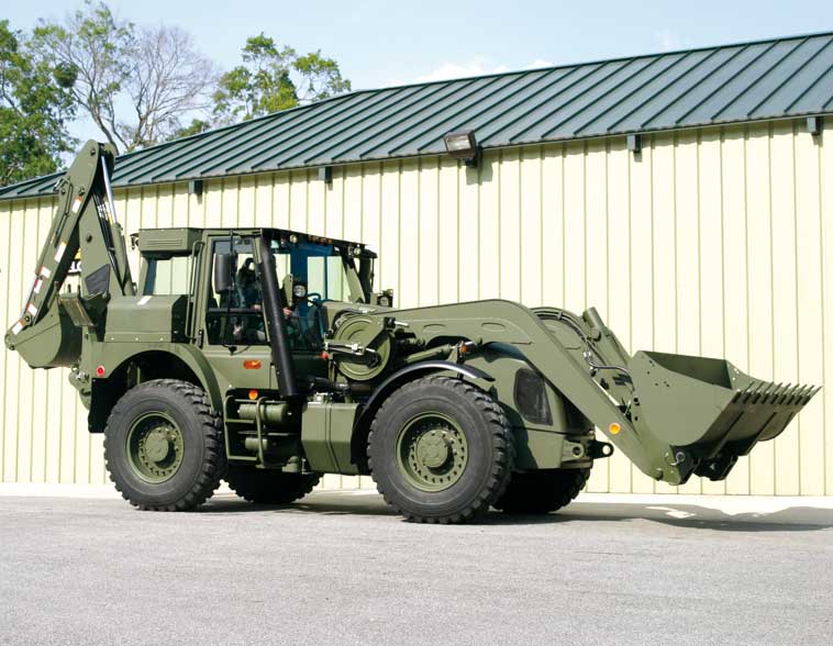

JCB-4CX Militari практически ничем не отличается от обычной модели. Вот JCB-HMEE это совсем другое дело

посмотри он возможно без телескопа

Сообщение от Specex Посмотреть сообщение
Верно подмечено!!! На снимке БЕЗ телескопа!!!
