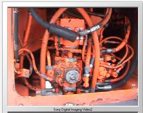

Проблема с вибрацией на виброкатке HAMM DV 10 K
Доброго времени суток уважаемый народ форума или просто читатель!
Решил создать тему с вопросами и просьбами, так как в пространствах всемирной сети интернет Google не помог. Слишком много рекламы и в основном продажа. Так вот, вернусь к проблеме! Купили мы гладковальцевый виброкаток на пневмоколесном ходу (комбинированный) фирмы HAMM
Typ: DV 10 K
1991года выпуска.
Двигатель - дойц, дизель, 5-ти цилиндровый, с воздушным охолождением
Zul. Gesamtgewlcht n. St VZO 12000 kg
Zul. Achslast vo./hi. n. St VZO 6000/6000 kg
Нет никакой документации типа - инструкции по эксплуатации, каталог запчастей - что бы хотя бы знать название запчасти или каталожный номер для заказа запчастей, не будешь же говорить - дайте то, не знаю что. Инструкции по техническому обслуживанию тоже нет, какое масло......???, особенно нужна электросхема разводки проводов, есть какие то концы которые просто висят и т. д..
Каток рабочий, на ходу, но слабая вибрация. Если переключатель поставить на большую амплитуду, то стоя на земле, более или менее можно ощутить вибрацию, а если на маленькую амплитуду переключить, при больших оборотах двигателя, еле еле ощутимо. Я предполагаю три причины (сравнивал с похожим катком) :
1. С боку на вальце стоит гидромотор для вибрации, он какой то маленький, по сравнению с другим гидромотором установленного на похожем катке, который я видел. Каток один к одному, только два вальца железных. Может можно их менять, рассчитаны на разное назначение.
2. Небольшой шум в внутри вальца в механизме вибратора, может разсыпался подшипник и не дает нормально вращаться эксцентрику в механизме вибратора или может этот шум нормальная работа не понятно. Единственный способ проверить разобрать, но как посмотришь сколько там болтов, сколько всего надо снять, волосы дыбом становятся.
3. Гидравлика. Может гидродвигаль? Схемы принципиальной гидрооборудования тоже нет!!!
Вот такие дела, мдааа.....
Может кто то поможет, подскажет? Есть у кого нибудь такой каток? - или был, может остались какие нибудь технические бумажки и может поделится ксерокопией, помочь или выручить так сказать.
С уважением D.

Был у меня на жизненном пути DYNAPAC. На неделе опять будет. Так вот. Купил его дядька "б/ушным" в Китае. Долго мучился. Компоновка схожая, даже двигатель такой же, с воздушным охлаждением. Были напутаны шланги на подпитывающий гидронасос в контуре передвижения. На коробке срезана шестерня первой скорости (там гидромотор хода к ведущему мосту через коробку). Вибрация слабая тоже была - он насос на контур вибрации заменил, заработало. Потом заменил насос на контур передвижения. Сегодня мне по телефону мозг кушал - "чё может быть? почему не едет?".
Мораль: если у вас есть деньги на новые насосы, что, мля, денег на фильтра нет? Почему надо ставить "Сакуру", которую вырывает на хрен. Да хотя бы бак вычистить, хорошую гидравлику купить!!! Жлобство это. Закрытый гидравлический контур этого не прощает.
HAMM. Хм. Слабая вибрация. В валец у него масло заливается? Если да, то сколько в нем его сейчас? Стружка есть? Я бы еще количество дренажа гидромотора вибрации проверил.
Мда. Вам нужна инструкция. Мне тоже, на DYNAPAC

Цитата:
Сообщение от techrep Посмотреть сообщение

Нашел причину почему нет хода! Немного теории, всяких интересных интернетовских статей причем созданные нашими специалистами гидравликами, переехавших зарубеж на ПМЖ или на зароботки (правда все на английском языке, но кое что знаю и плюс переводчик). Да кстати метод научного тыка это очень актуально, но если есть азы, я говорю о - (гидравлические приводы и системы).
