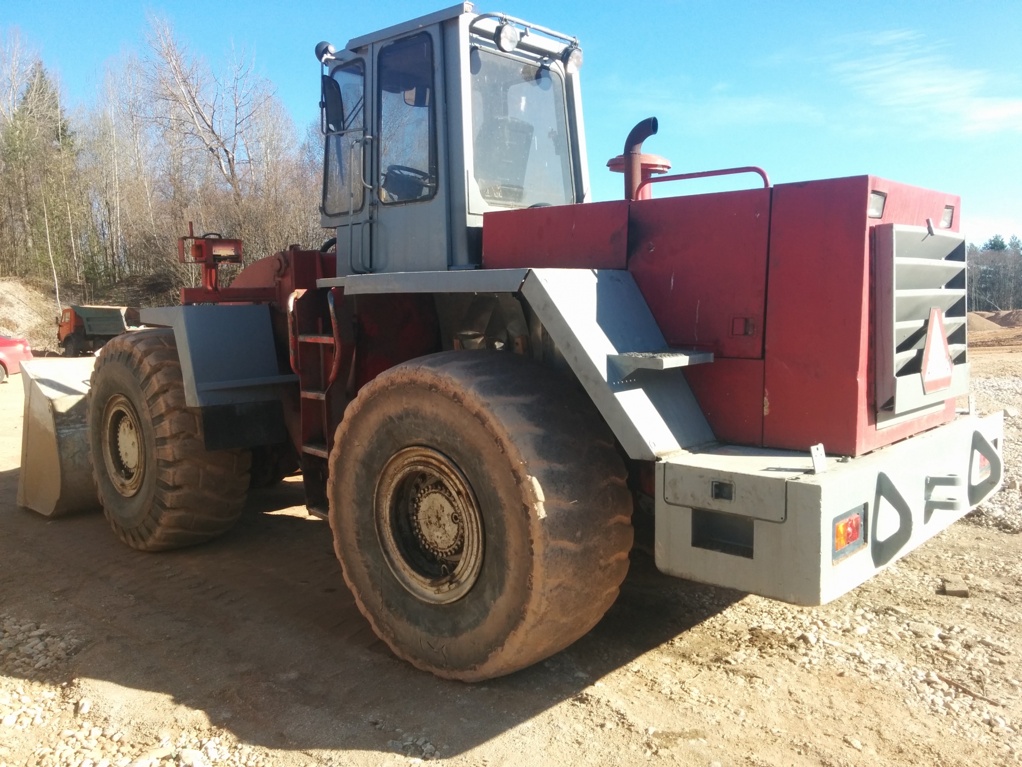

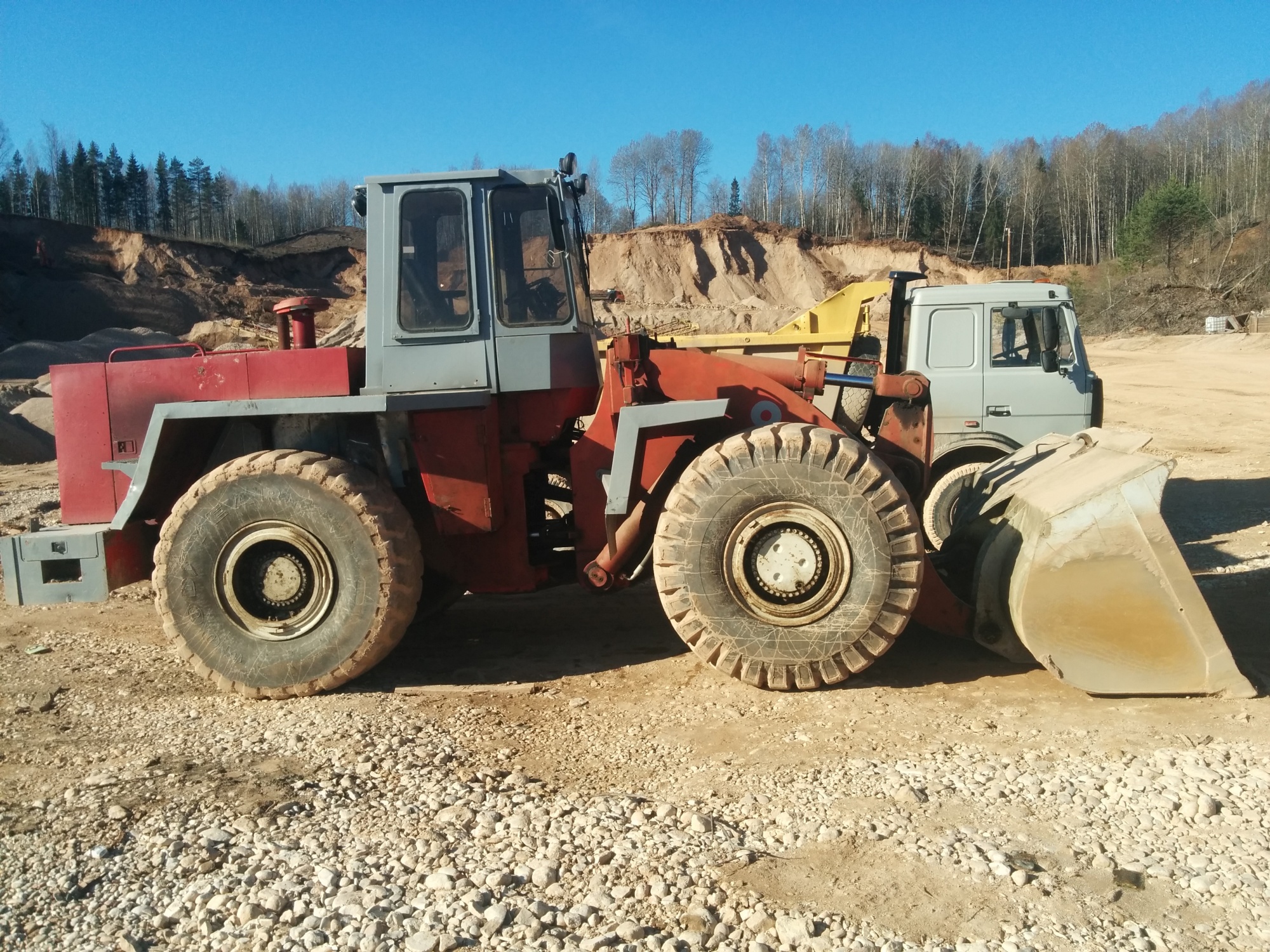

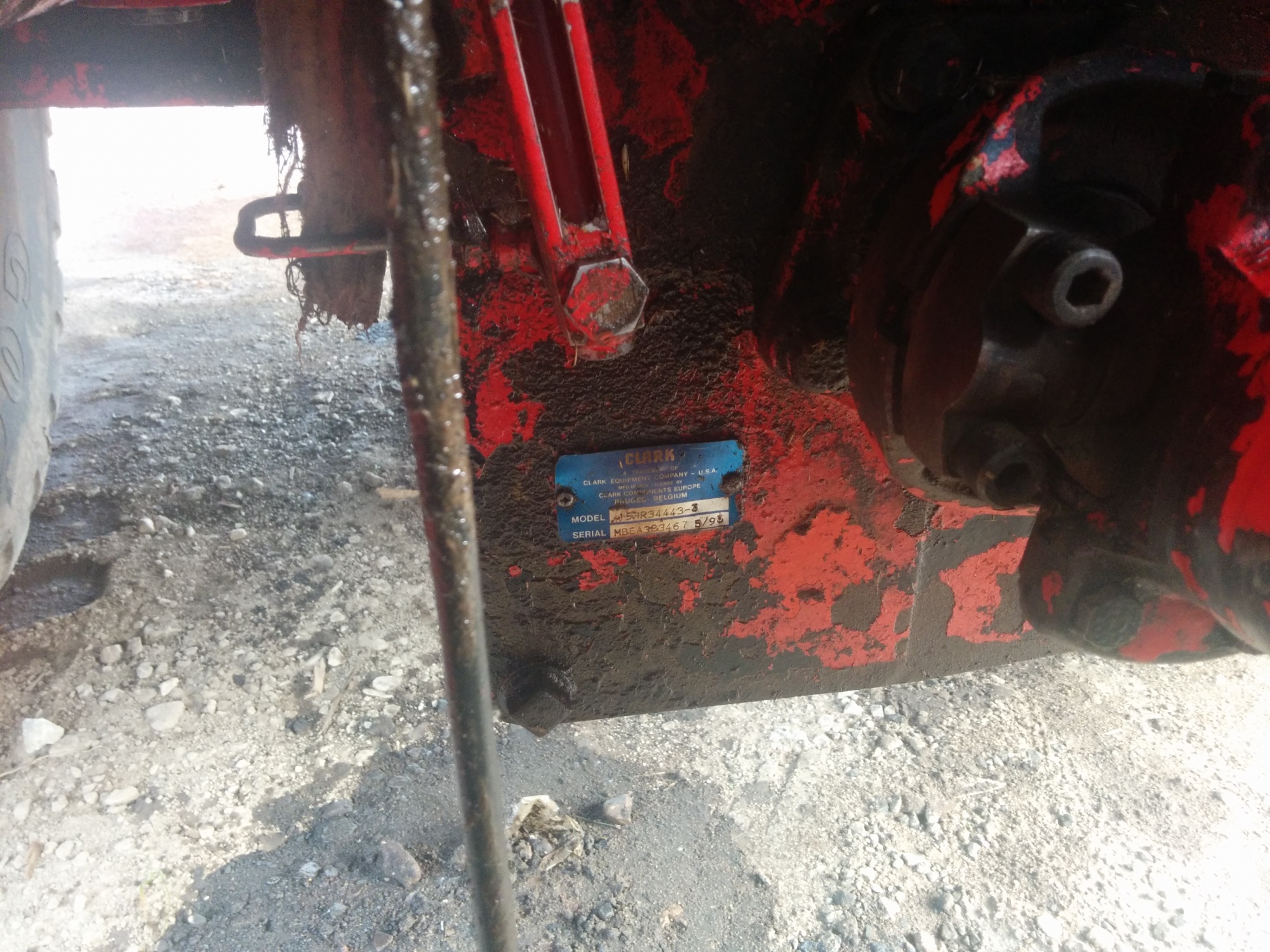

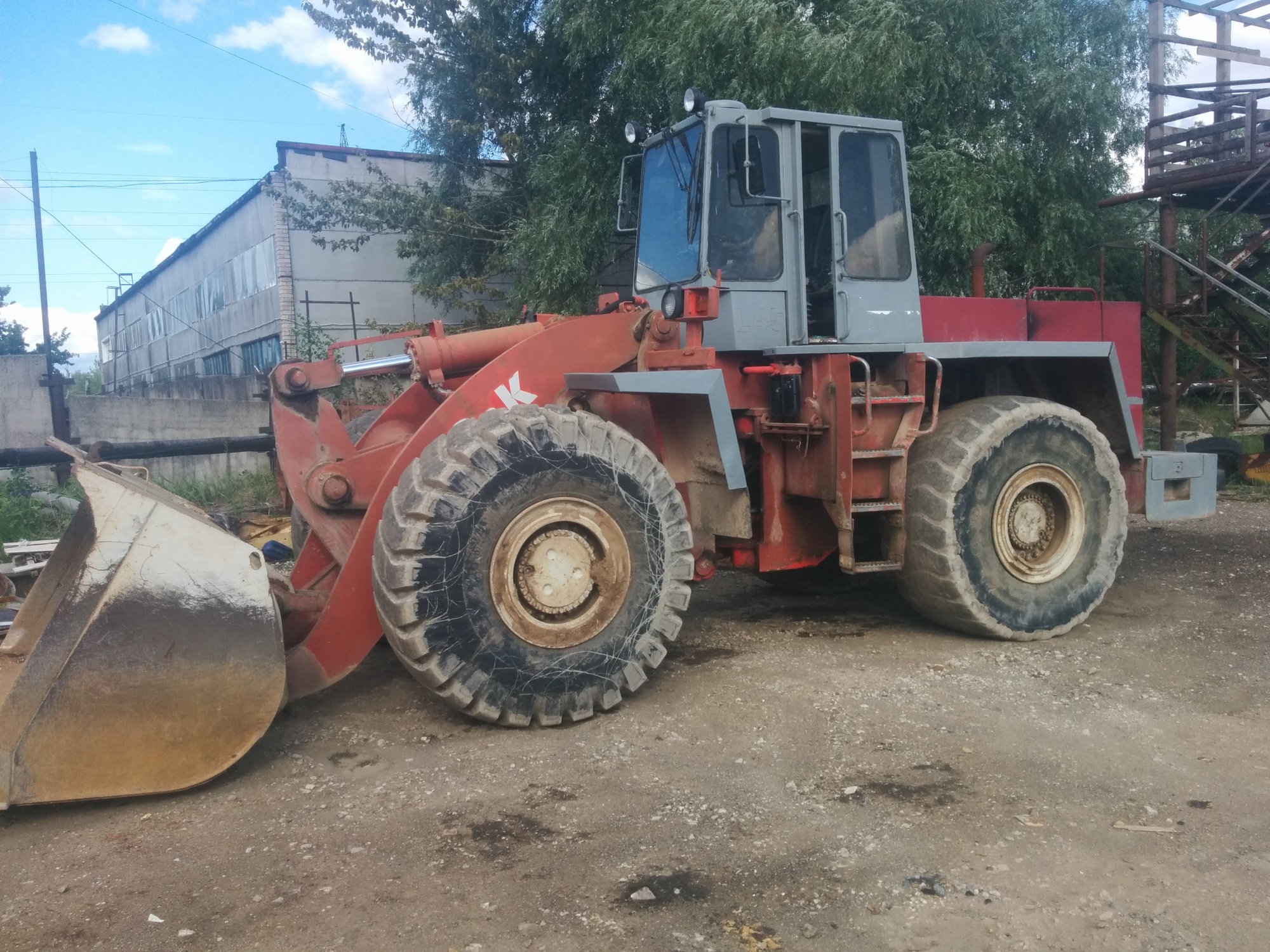

Фото погрузчика. Так для тех кому интересно и для расширения кругозора.
