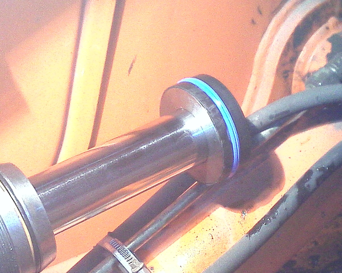

Вот мой цилиндр.

Профессия: ТРАКТОРИСТ
Аватар для HAN777
Сообщений: 7,508
Вот это "голубенькое" и есть уплотнение, под голубым кольцом резиновое, "чёрное" чтобы поршень не царапал "гильзу".
