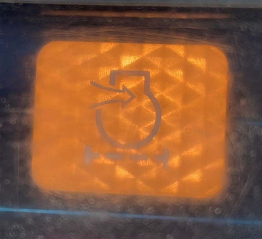

Загорелась лампа на приборной панели KOBELCO SK30UR
Что может быть за лампа?
Находится выше лампы уровня масла.

Здравствуйте.
Из мануала:
"Контрольная лампа воздухоочистителя.
Предупреждает о засорении элемента воздухоочистителя. Если лампа загорелась, заглушите двигатель, проверьте и очистите воздушный элемент."

Здравствуйте! Спасибо.
Не могли бы поделиться мануалом? Искал в интернете не получилось найти.
