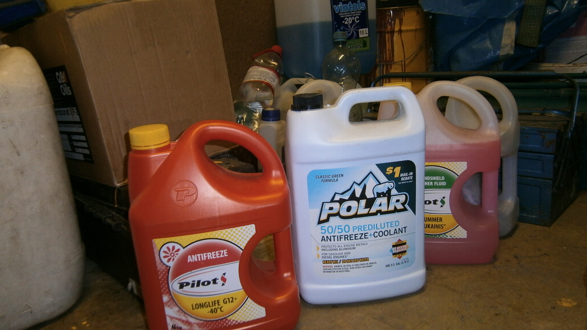

Все, что касается охлаждения двигателей
Давайте здесь обсудим и поговорим о том что лить , как, куда и сколько. Ведь для многих это спорная ситуация.
http://exkavator.ru/other/board/show...&postcount=334
фото моё
