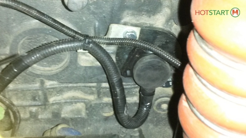

Установка тэна PF-752-001 http://podogreva.net/catalogue/show/PF-752-001/ на экскаватор - погрузчик NEW HOLLAND B110B двигатель IVECO (дв.NEF). Фото не мое. Может кому пригодиться

Сообщений: 21
Цитата:
Сообщение от Павел 999 Посмотреть сообщение
а что он греет то? масло или антифриз? а как он это все циркулирует?
Греет ОЖ в блоке. Мощность конечно маловата, но в принципе для 4 горшков хватает.
мдя..... я почему то складываюсь мнением к теплому боксу, 3 рубля в месяц на 2 единицы. а этот тен хрень.
Этот тен не хрень, а очень удобная приблуда у меня на ЭП такой штатный стоит, заводится в любой мороз включаю на всю ночь, а мощность маленькая спецально чтоб избежать закипания ОЖ.
