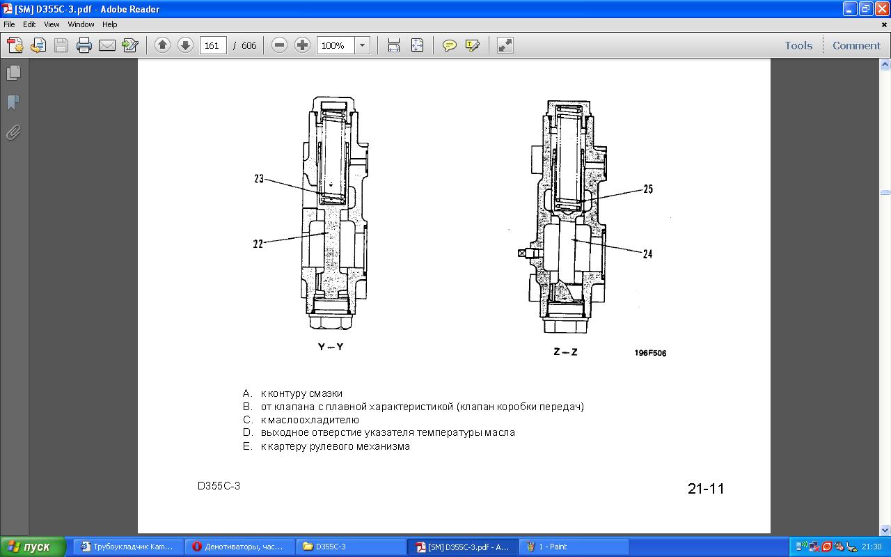

Всем привет,возникла проблема-выдавливает сальник основного кардана со стороны гидротрансформатора,что отвечает за сброс давления в нем?.Заранее всем спасибо за помощь.
Ответить с цитированием
  #2
Старый 04.07.2012, 19:35
VIP
Сообщений: 1,009
вас интерсует левый клапан 20 , давление не более 8,7 атм. Н аправом клапане 4,5
Смотрите левый.

Не понял, какая связь между течью сальника и солдатиками?
  #6
Старый 05.07.2012, 13:22
Новичок
Сообщений: 8
причиной стали забитые магнитные фильтра под кабиной,
