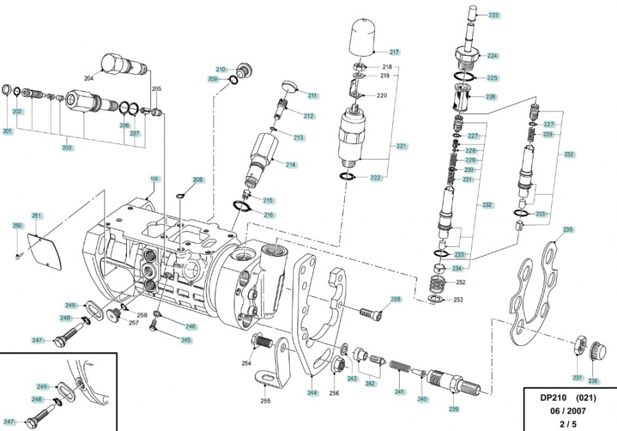

Terex 890 пропала тяга.
Добрый день всем. Помоги советом. Имеется Terex 890. Не так давно полетел насос покачиваются, низкого давления, заменили, проработал несколько дней, начал опять себя невнятно вести, плавали обороты, нашли подсос воздуха, устранили, опять день два норм и началась такая штука, обороты набирает не больше 2300 и то тяжело, скорость стала ниже, в гору теряет обороты до 2000. По советам официалов и тд, попробовали подключить подачу топлива в обход фильтров напрямую в тннд, то же самое все, проверили форсунки, приговорили две, в итоге решено было заменить все 4, но замена форсунок не принесла никаких улучшений. Пробовали работать на нем, дошло до того, что не может поднять передний ковш с грунтом, куда дальше рыть не знаем, в городе толковых мастеров мало, можно сказать нет. Может по вышеизложенному, кто что сможет подсказать? Буду очень признателен.
Ответить с цитированием
  #16
Старый 28.06.2019, 21:13
VIP
Профессия: моторист
Адрес: Московская обл.
Аватар для Alex Gluhov
Сообщений: 367
Причину выхода из строя подкачного насоса нашли?
Предположим вода в топливе убила подкачной и подсадила тнвд.
Тнвд Delphi DP 210 боятся не только воды но и подсоса воздуха. Если вы уже попробовали подать чистое топливо в тнвд самотеком на прямую и проверили сеточку на входе в тнвд и результата нет, тогда осталось испытать тнвд на стенде в топливной мастерской.
Двигатель Perkins 1104 c электрическим подкачным насосом в черной колбе с фильтром тонкой очистки я так понимаю.

Сообщений: 10
День добрый. Да двигатель Perkins 1104 с электрическим подкачным насосом. Если честно то даже не пытались найти причину выхода из строя подкачного насоса, просто заменили и все. Про сеточку читал много, но так и не смог ее найти, может быть подскажете где именно она находится, все облазили вроде бы и ничего не нашли.
Испытывать ТНВД давно мысли есть, но хотелось бы проверить все возможное до снятия, геморроя много с этим.

Сообщений: 367
на тореце тнвд со стороны трубок высокого давления крышка-корпус на 4х шестигранниках (238). Её в сборе снять и уже на столе выкрутить входной штуцер(224) и достать сеточку (позиция 226 )
Вариант демонтажа сетки прямо на моторе затруднителен и рискован по причине попадания грязи в чистую зону после сетки. Сетка в виде трубочки, с неё грязь может осыпаться в чистую зону при извлечении.

Сообщений: 10
Спасибо, посмотрим, попробуем. Ну и видимо все таки ТНВД проверить придется. Как то я скептически отношусь к тому, что такие проблемы из-за этой сеточки.

Сообщений: 10
Сетка оказалось чиста, принято решение снять ТНВД и на стенд его. Посмотрим, в нем дело или нет.
