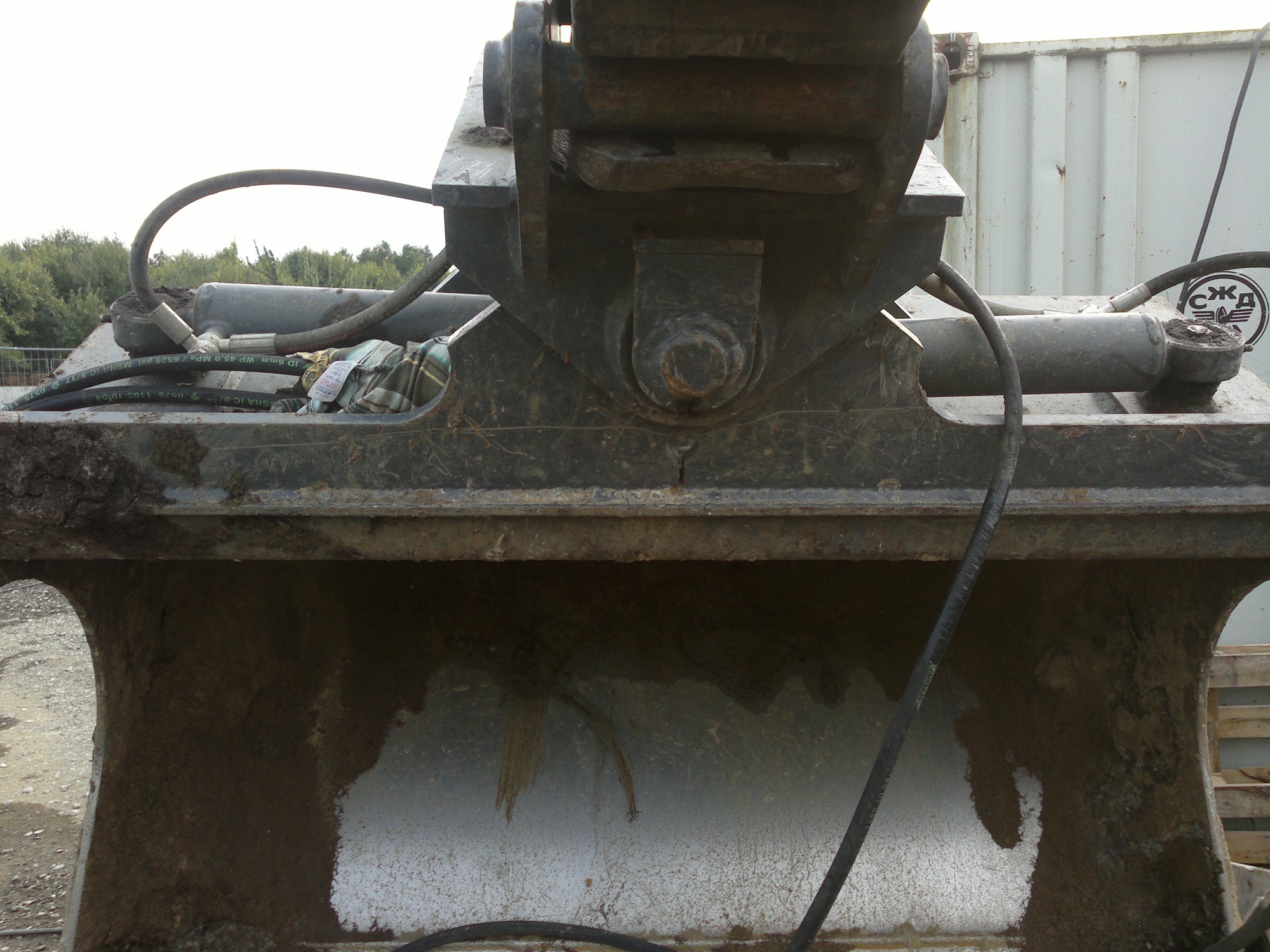

Планировочный ковш или ковш для планировки

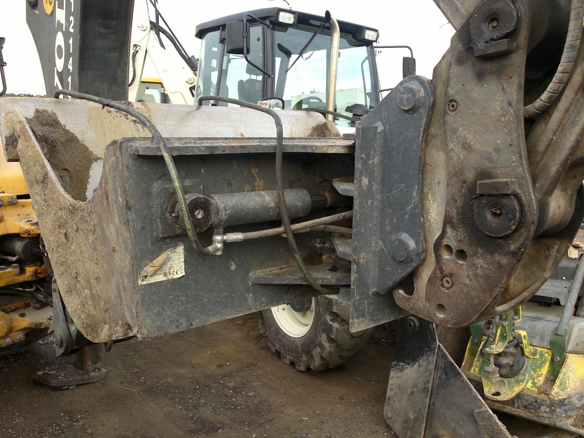

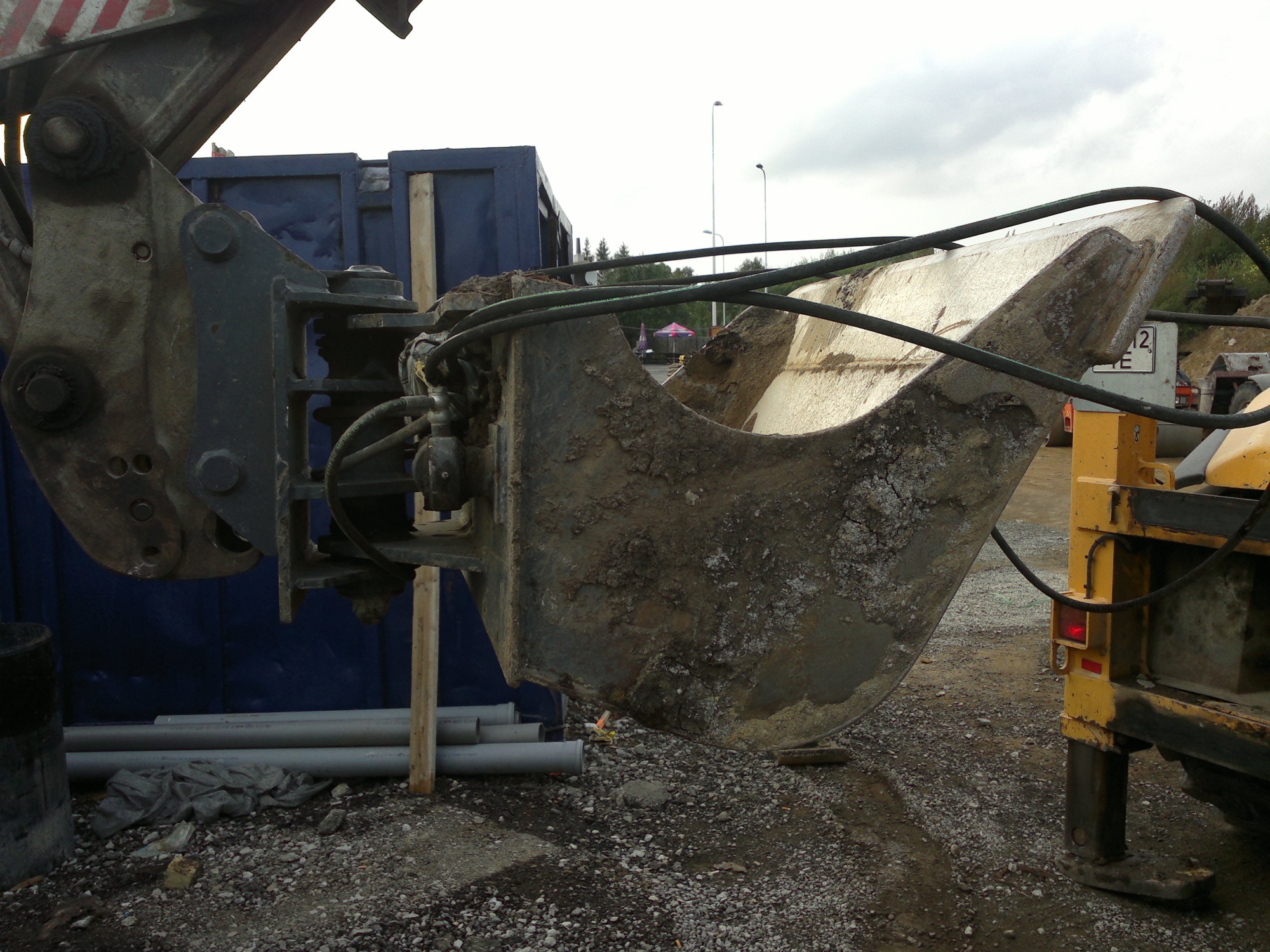

Привет народ.Недавно смастерил себе планировочный ковш,У меня volvo bl71.наброски взял с терекса 960 получилось очень даже ничего кому интересно пишите, шаблоны остались.Если со сваркой дружишь то всё получится.Унас этот ковшичёк стоит 2800еуро мне обошелся 1000.

А еще фото есть?
Он у тебя поворотный?

А можно фото с разного ракурса?И еще желательно в работе..))))

Идея хорошая только при наличии свободной гидролинии .

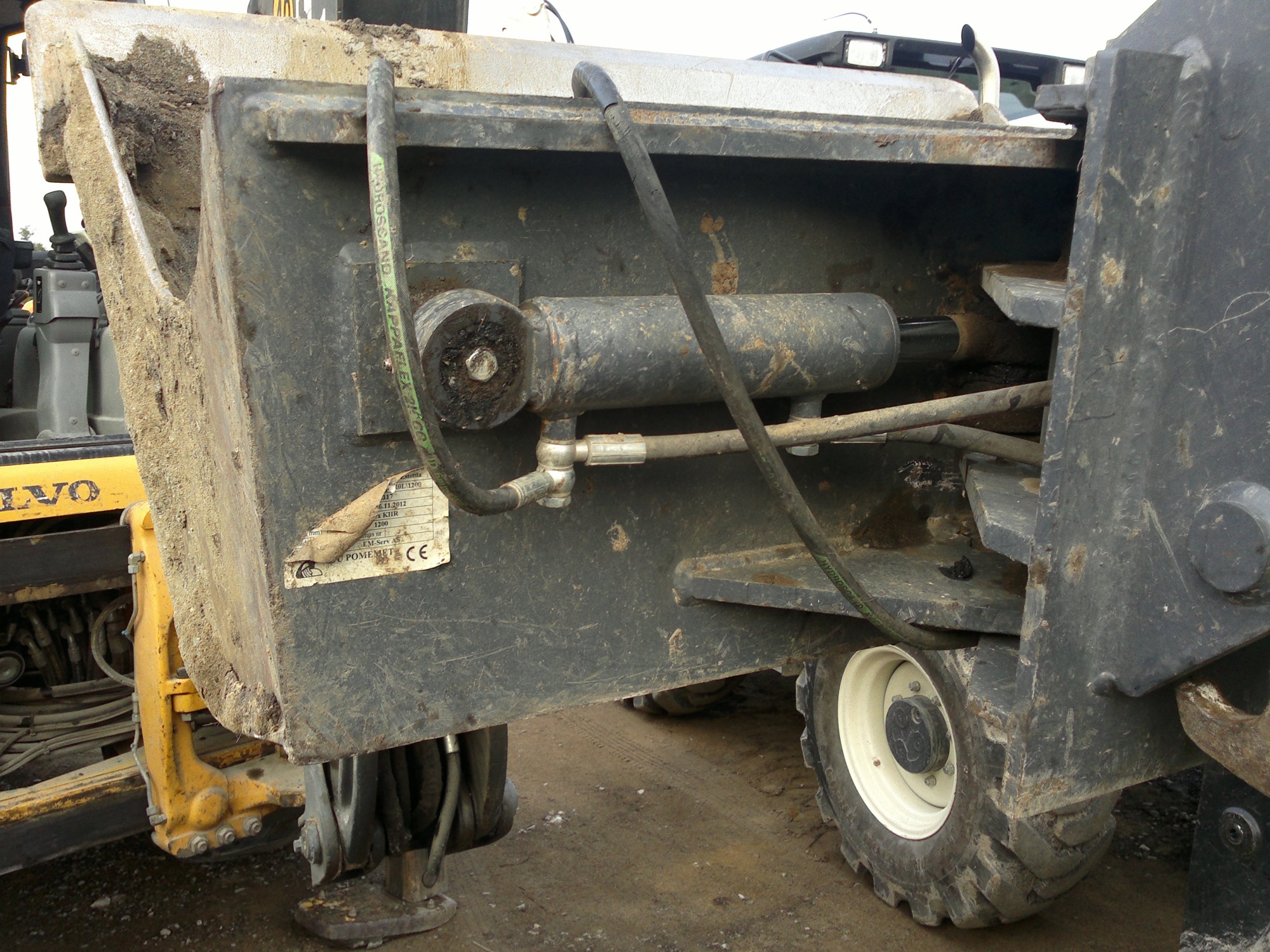

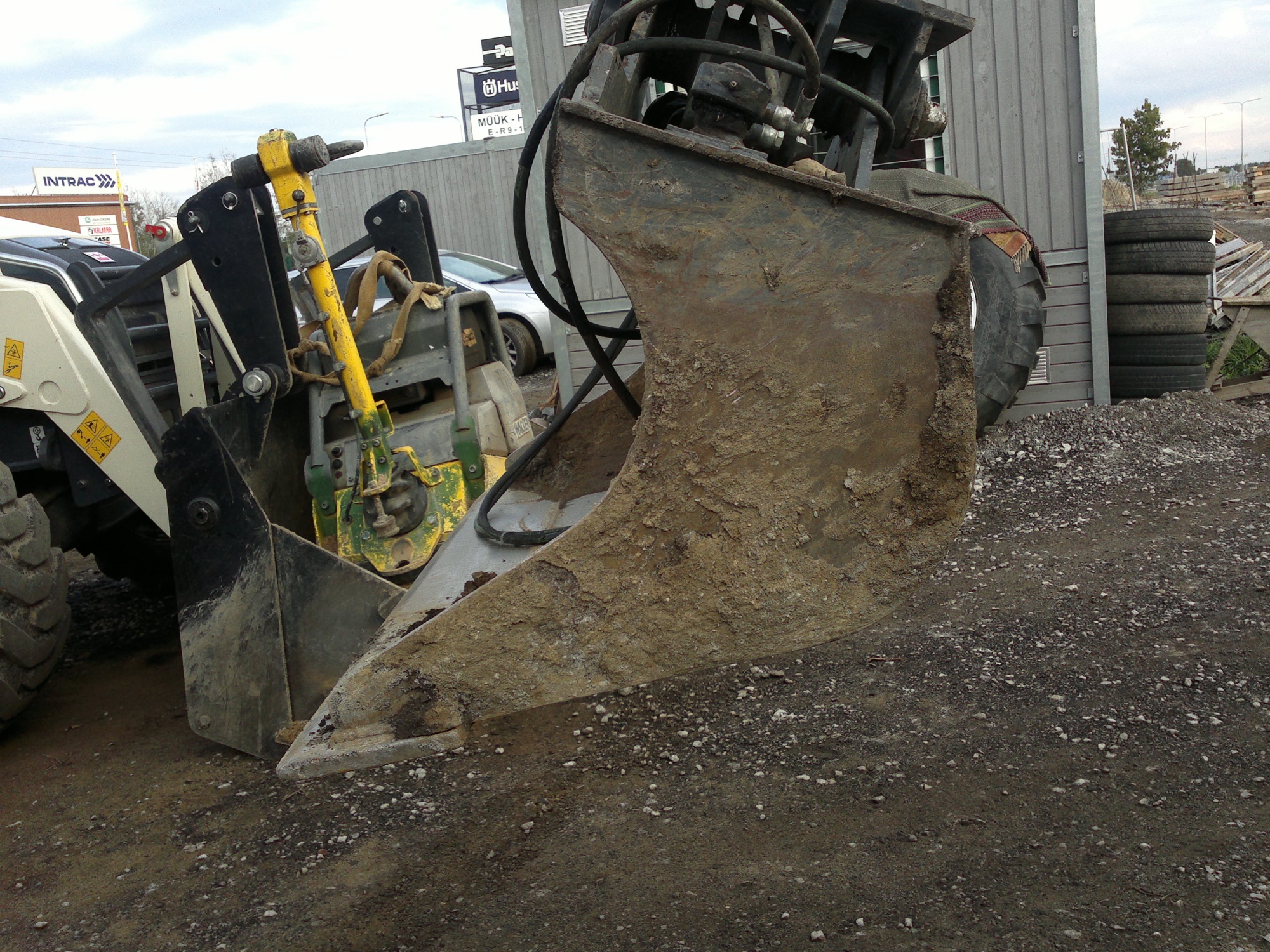

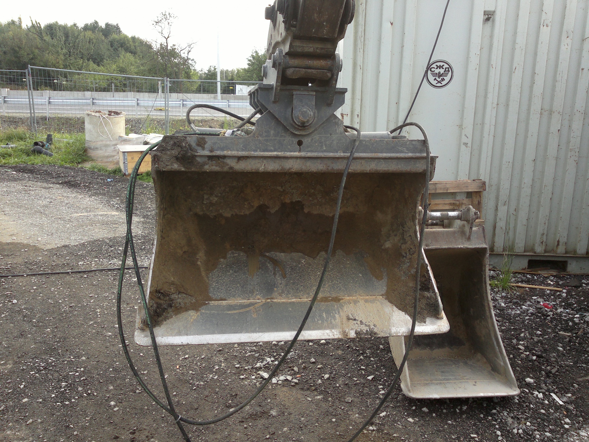

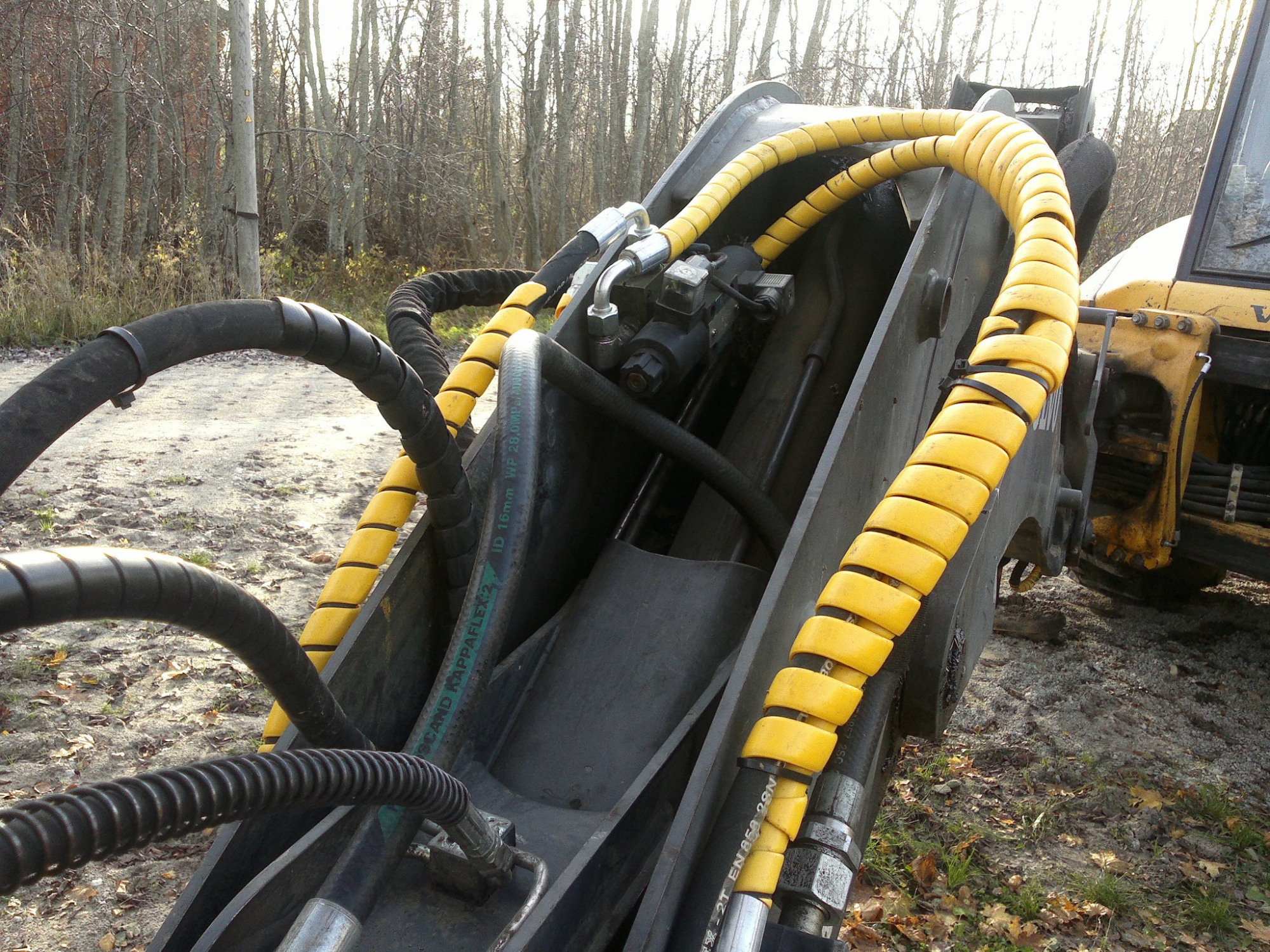

Всем привет.Ковш поворотный лезвие 1200мм варил из Hardox400 (его можно брать по тоньше) жирно конечно(в плане цены) старался чтобы получился полегче .Гидравлику брал от линии гидромолота, к основным трубам которого приварил штуцера,ну и так далее ещё установил плиту с клапаном и двумя соленоидами а вообще гидролинию можно взять из других мест в общем там сильно умным быть не надо в общем завтра сфоткаю как у меня получилось а эти фото когда я размеры с терекса снимал.

От терекса на вольво подошёл только не совсем до конца складывается зимой переделаю та часть за которую захват цепляется надо немного угол поменять.В общем кому надо пишите .

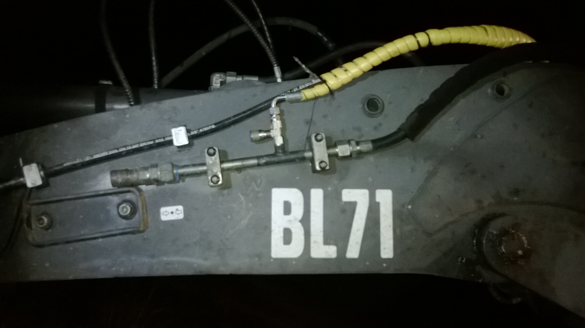

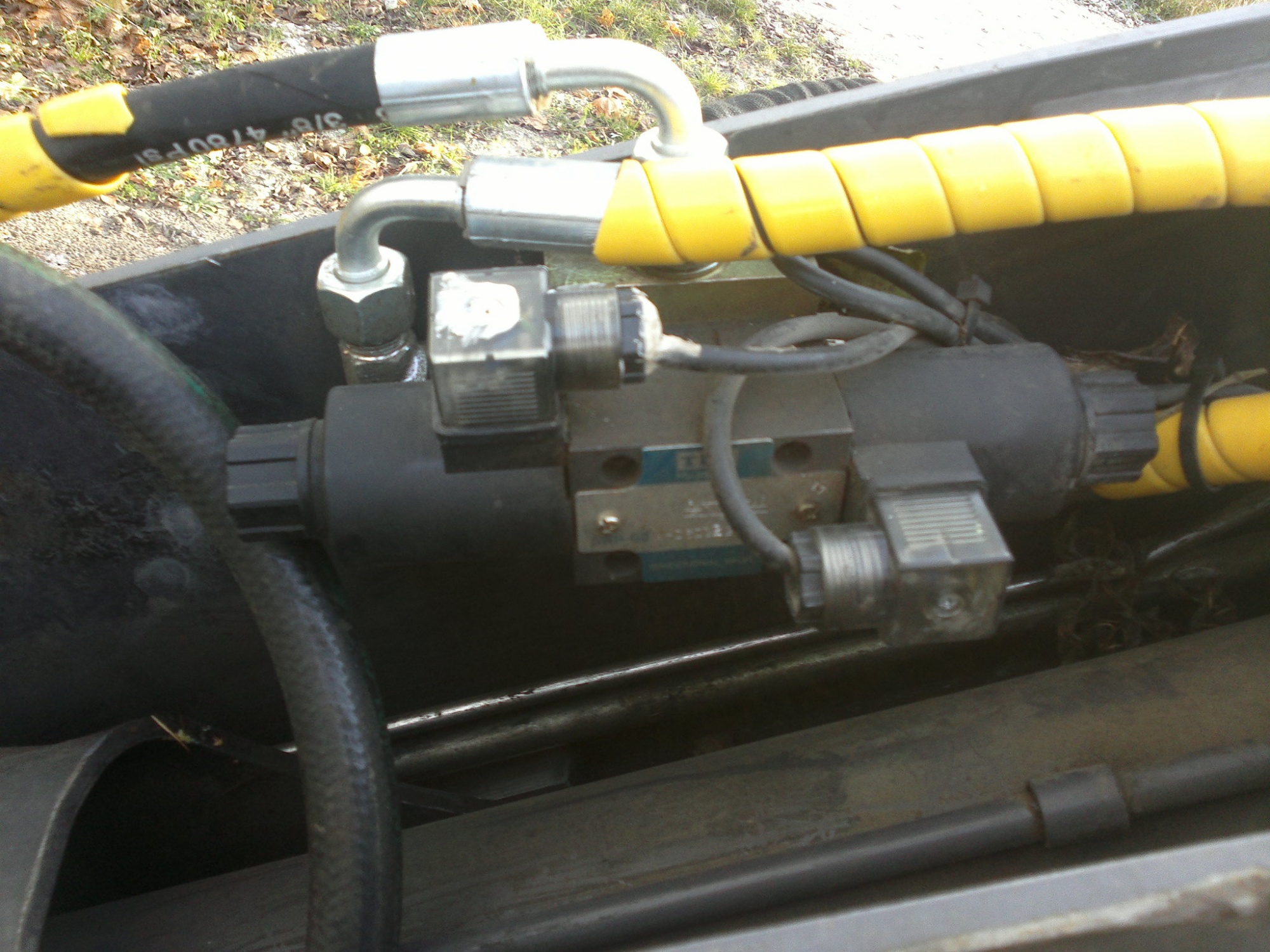

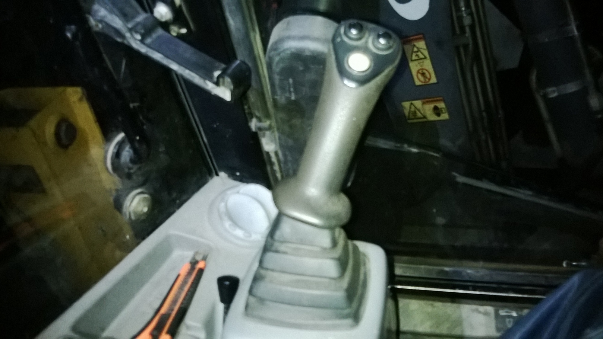

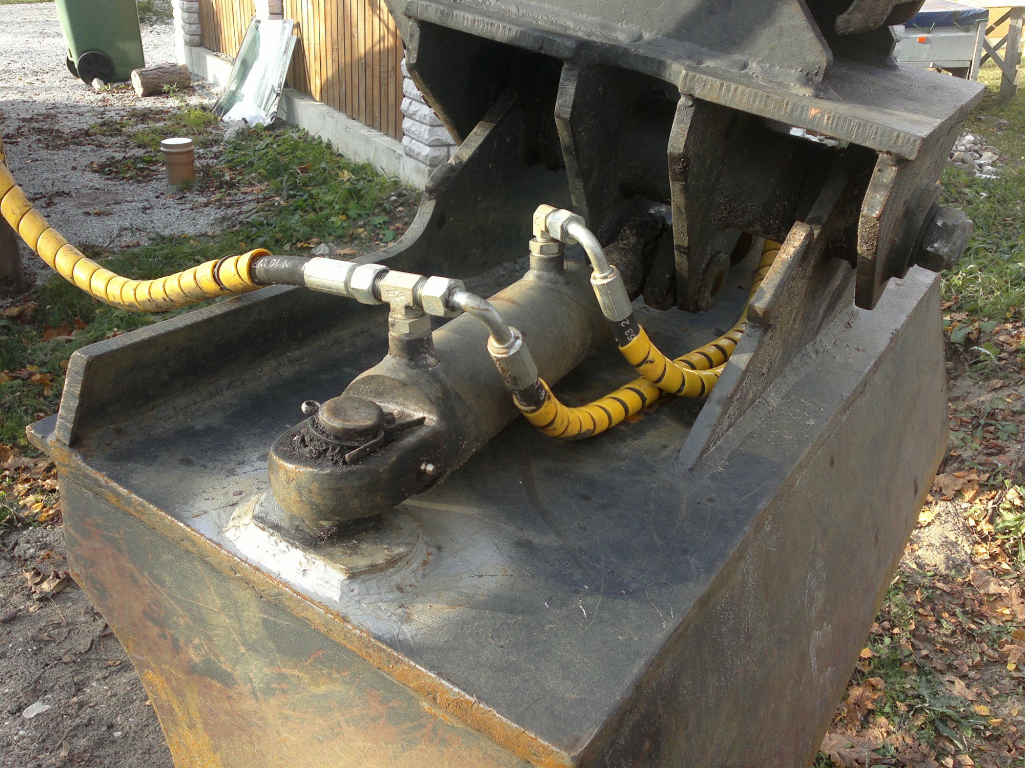

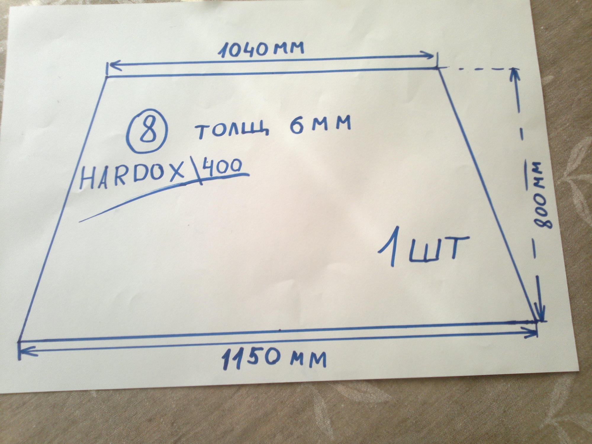

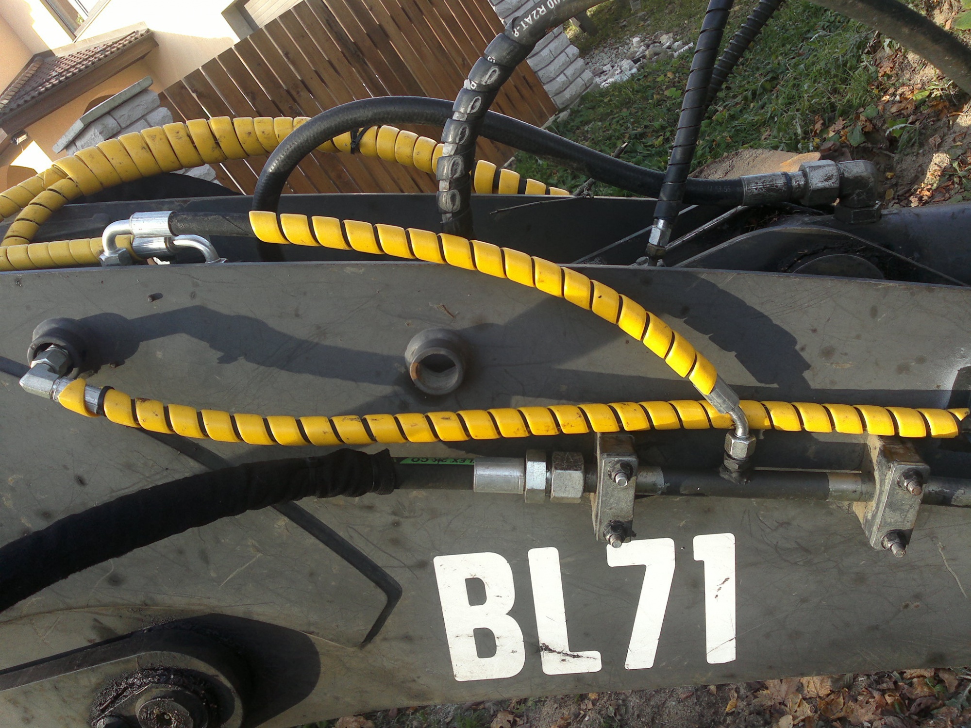

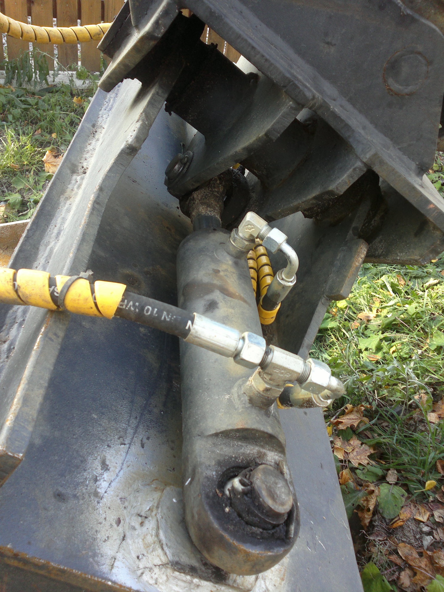

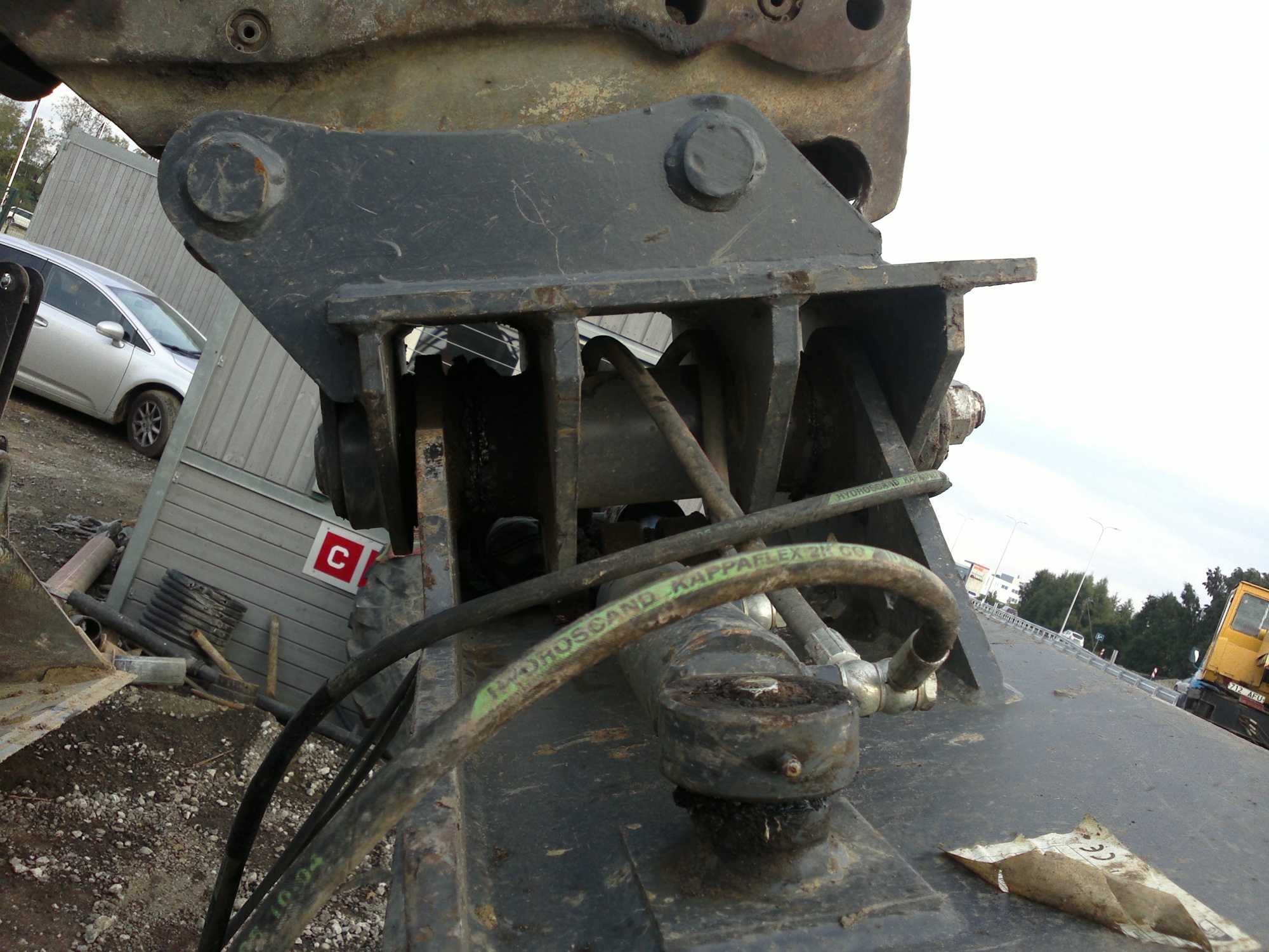

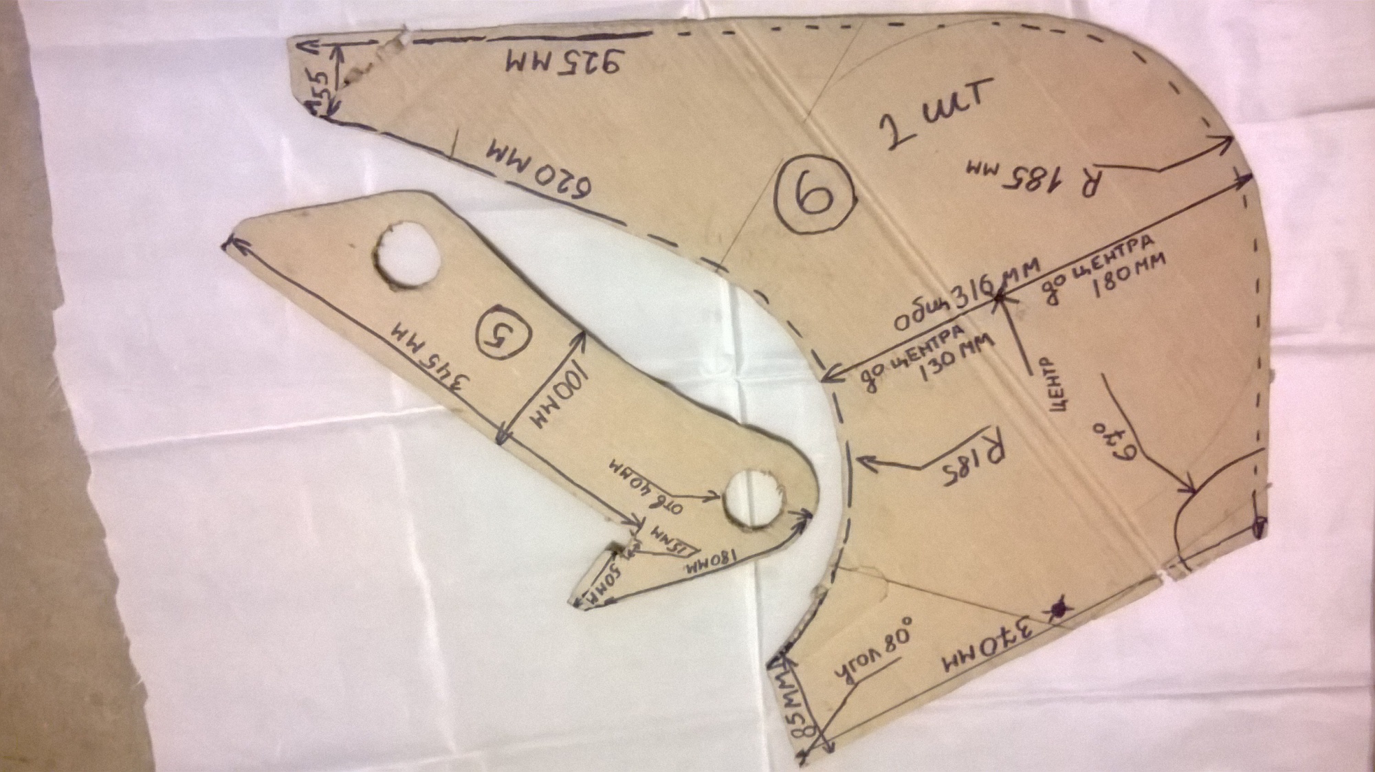

Привет всем сегодня не успел завтра попробую скинуть чертежи (если их можно так назвать) и какие то фотки.
И так далее
Не обессудьте за качество снимал телефоном.

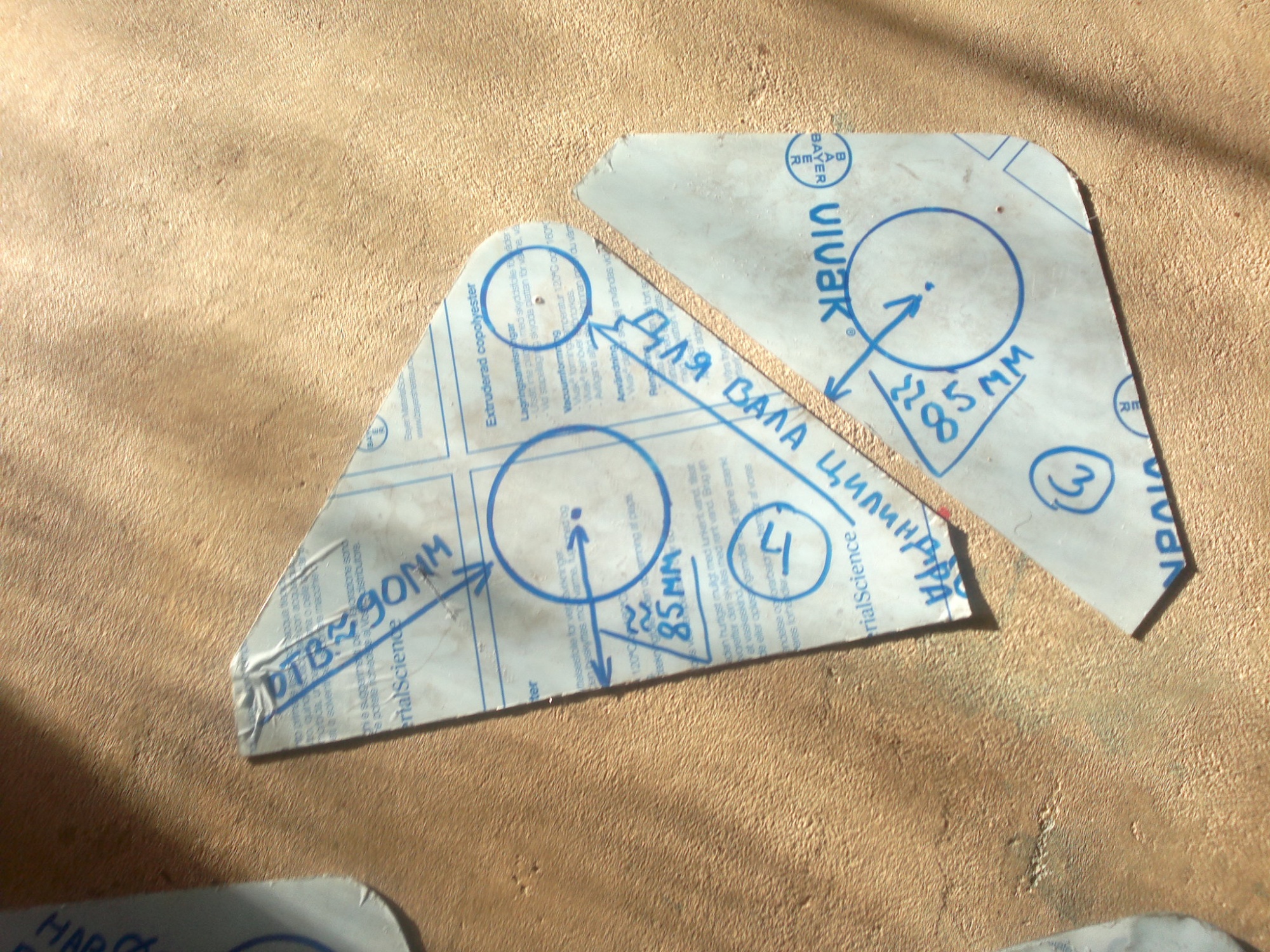

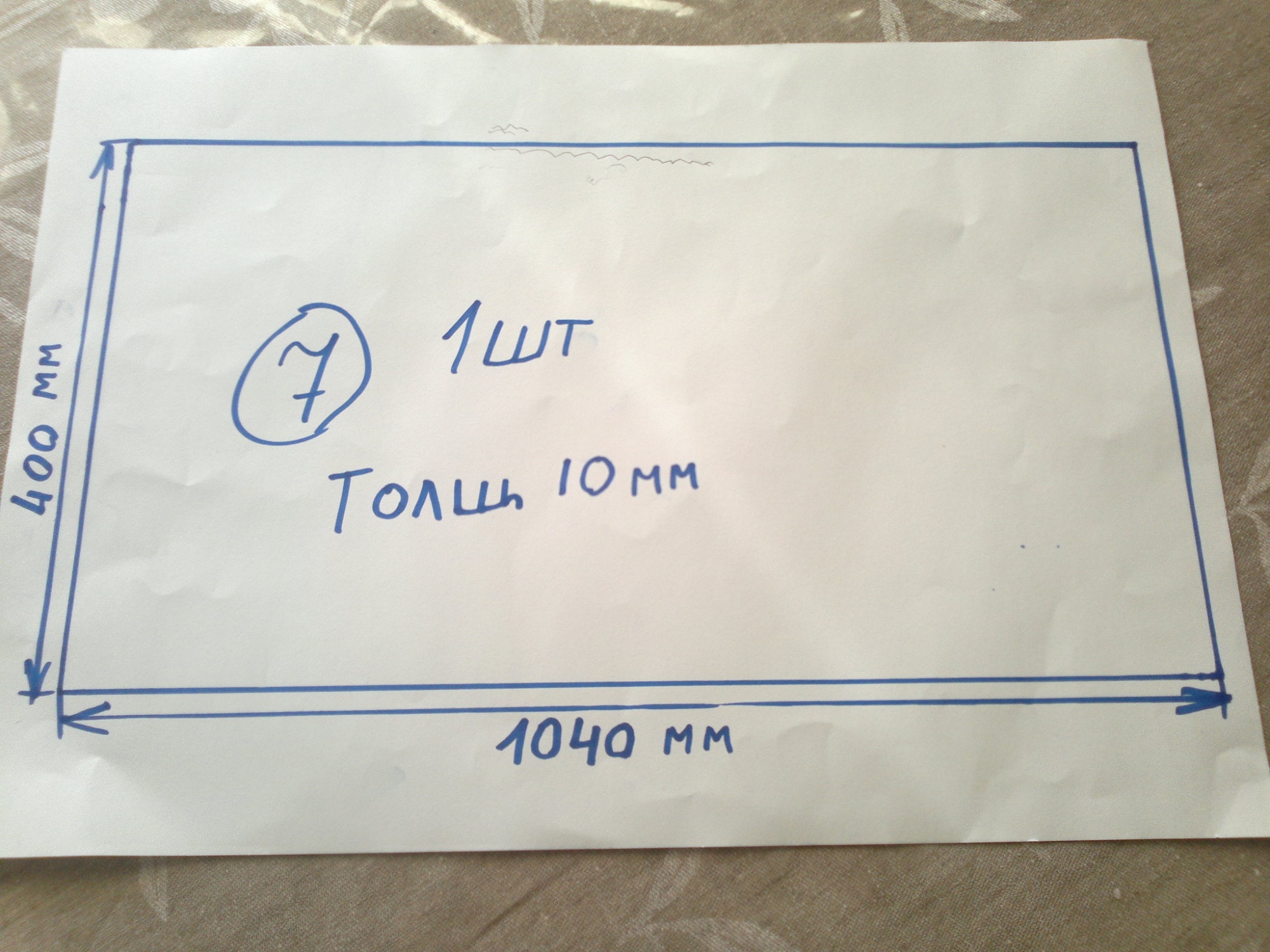

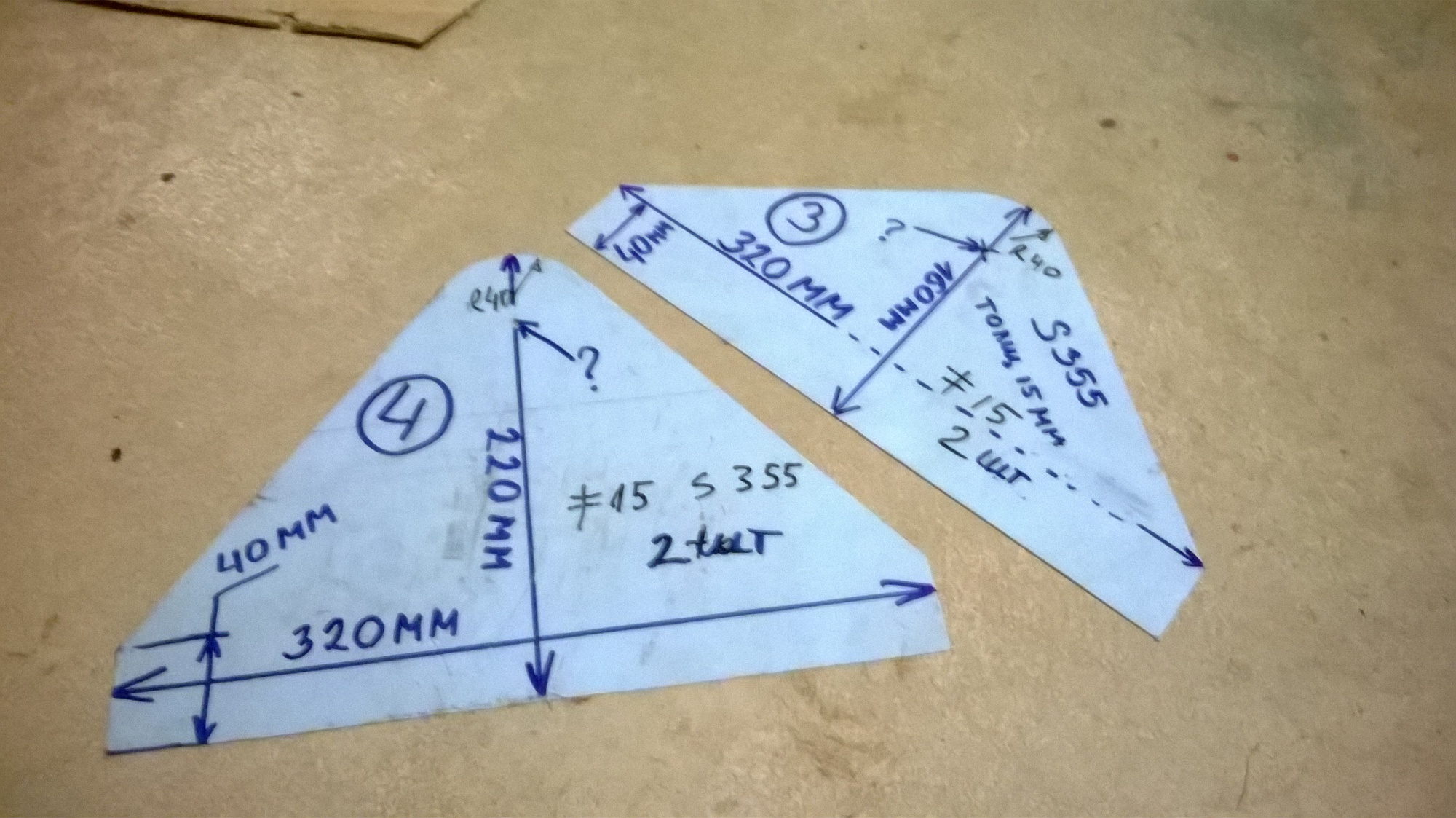

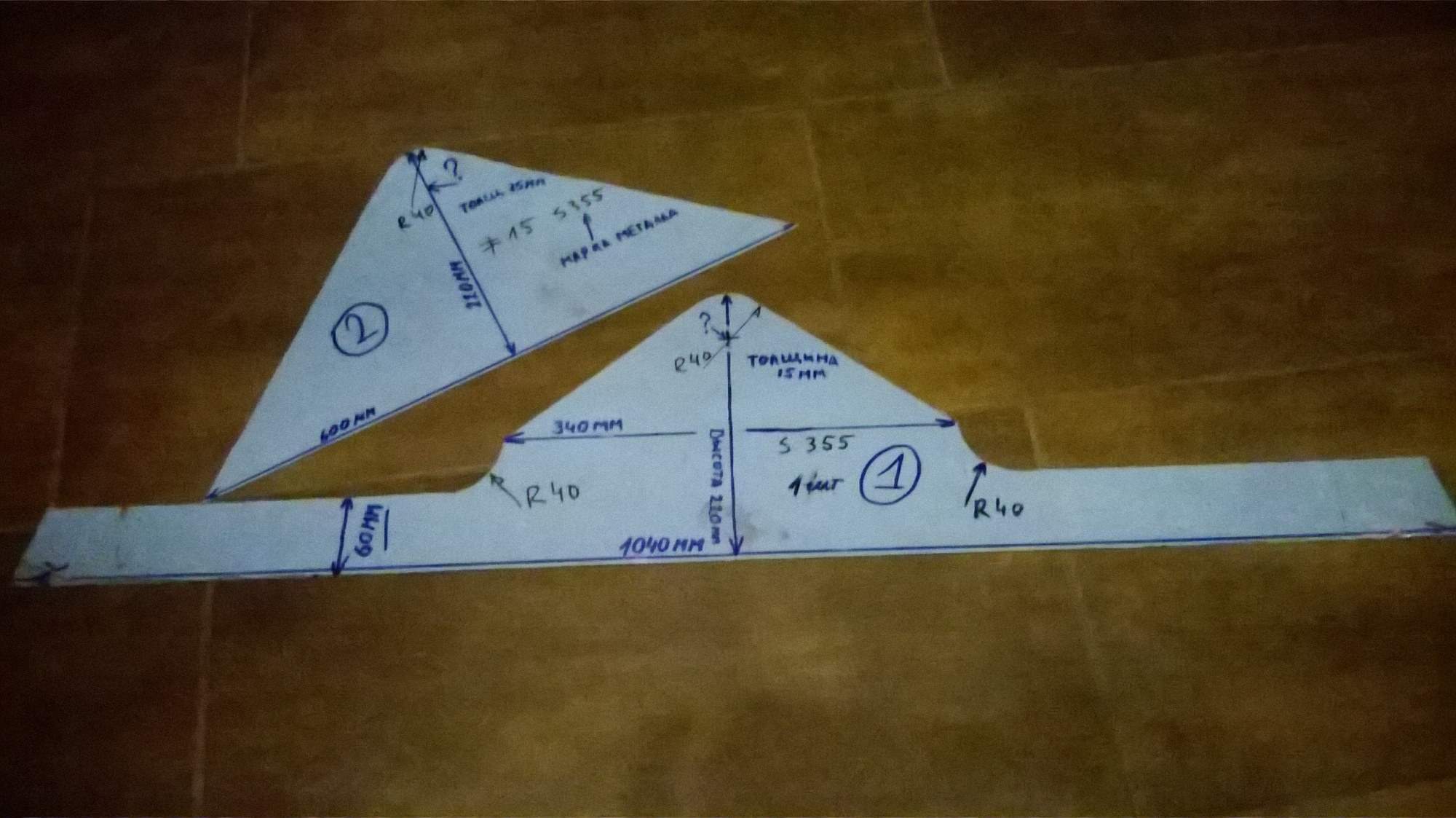

Ну а теперь чертежи в школе по геометрии было 3- или два с плюсом точно не помню так что сильно не ругайте.
И ещё,,,,,,,,,,,,,,,,,,,,,,ЛЕЗВИЕ 1200-200-20 покупал готовое что за металл не знаю но что-то крепкое.ПОПРАВКА ДЕТАЛЬ №2 ОДНА ШТ

Труба на которой это всё поворачивается толстостенная с наружи 90мм с нутри 60 длинна моей трубы 270мм но это не обязательно там можно плюс минус 10-20мм это чтобы крепче было и вал чтобы пятидесятый пролез.

И так собираем сам ковш деталь №8 это дно ковша его нужно выгнуть по дет №6 да к стати дет №6 на фото видно какая она но там как получится,главное держите размер 925мм и370мм.Дет №7 это зад ковша всё это дело прихватываете не забудьте про лезвие когда начнёте капитально сваривать не забывайте чем дальше тем ковш тяжелее,сваривал всё полуавтоматом проволока не обмеднённая порошковая некоторые товарищи говорили что HARDOX проволокой не варят но всё получилось ни чего за пол года не отвалилось за исключением поломал наружные валы цилиндров какието хрупкие оказались когда пни берёзовые выкорчёвывалКовш менять лень было.Затем детали№1 и №2будут привариваться к ковшу НО НЕ СПЕШИТЕ добавил фотки Все треугольные детали собрал как они потом будут приварены прихватил между собой и просверлил отверстие 10мм скрепил болтом и проверил как это всё работает вроде ок.Отверстие от болта это будет центр для трубы на деталях №4 и для втулок на дет №1-2-3 труба прихватывается к дет №4 ,,,отверстия для трубы вырезал газом можно плазмой хорошо если руки не трясутся В деталях №4 отверстие под г цилиндр не забывайте что уши цилиндра большие следите чтобы они потом не стали задевать за трубу при поворотах.Цилиндры очень короткие у меня цилиндр вместе с гайкой и задним ухом 360мм плюс ухо штока 130мм,у нас в ГИДРОСКАНДЕ таких коротких не нашёл покупал длиннее всё в разборе, потом мерил обрезал варил у нас эти ГЦ продаются отдельно(колба с резьбой,гайка,дно,шток,поршень,уши,штуцера),:scrat ch_one-s_head: просто сам собираешь как конструктор ЛЕГО.На много дешевле чем купить готовый.,,,,,Дальше к дет №9 прихватываете дет№4и3 смотрите фото ковша,,с другой стороны дет№9 прихватываете детали №5 повторюсь деталь №5 от терекса960 лучше сделайте шаблон со своего имеющегося ковша.Ну как то так ,перекур спрашивайте что не понятно дети комп отбирают попозже заиду

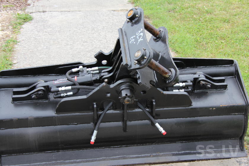

Вес не мерил но по совету коллег делал как можно легче поэтому использовал Hardox (боковины и дно)да ивсё остальное тоньше в общем грузил машины боковой загрузкой если не смещать каретку то и с права и слева можно грузить только справа на полностью вытянутой стреле надо по медленнее дергать.На фото у (13) видно с переди верх ковша труба усилитель приварена,думаю это лишка вес даёт у меня там короб стоять должен я его не ставил вроде всё ок .А для чего у этого ковша сзади лезвие или что это упор чтобы ковш стоял когда скидываешь.
