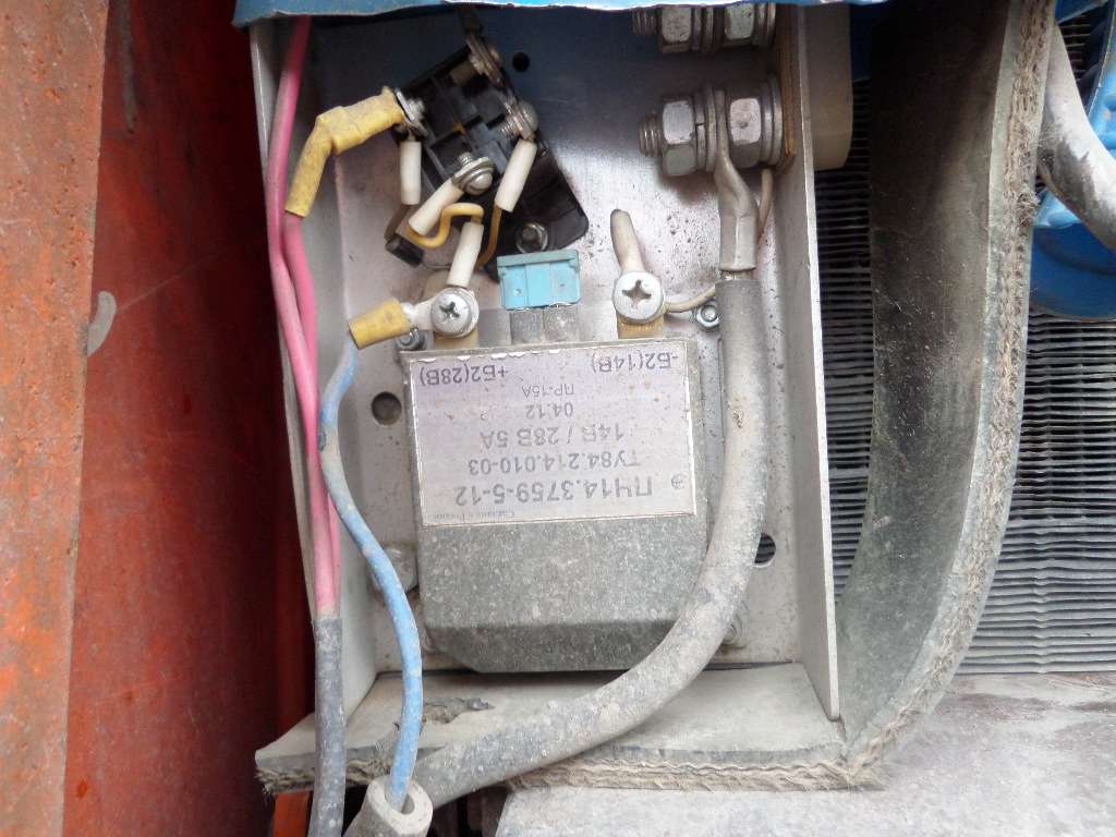

Была проблема со стартером, плохо крутил двигатель. Прочитал в форуме, что HAN777 сделал стартер на 24В. Решил повторить, поставили ВК от К-700, крутит отлично, никаких проблем. Любое нормальный автоэлектрик может его установить.
